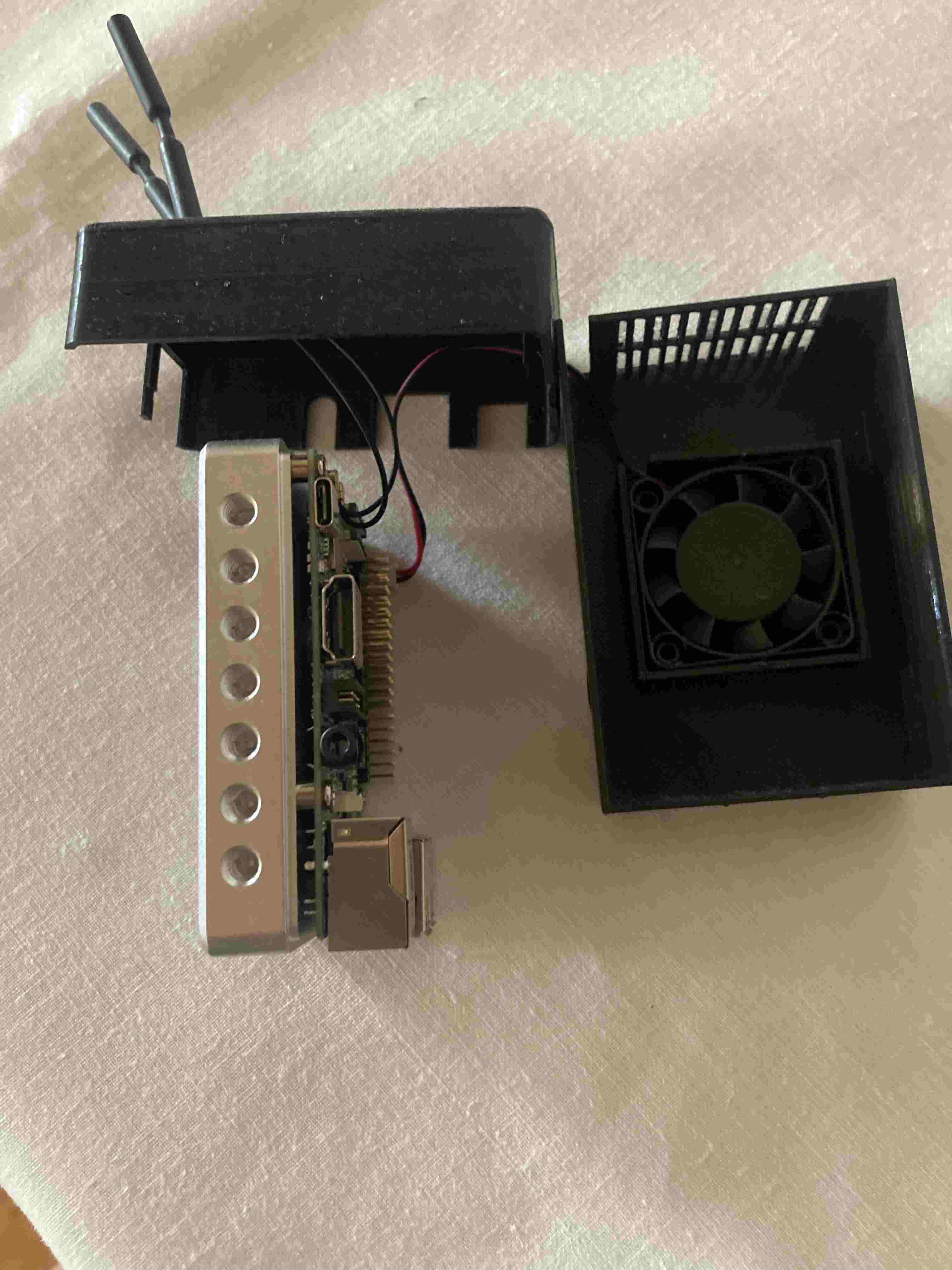

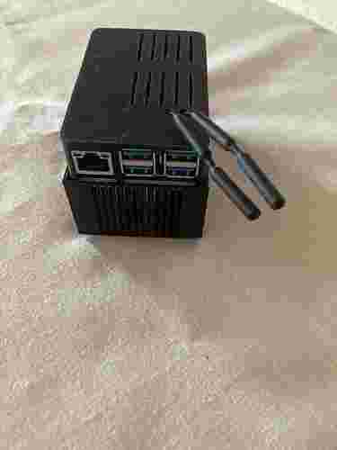

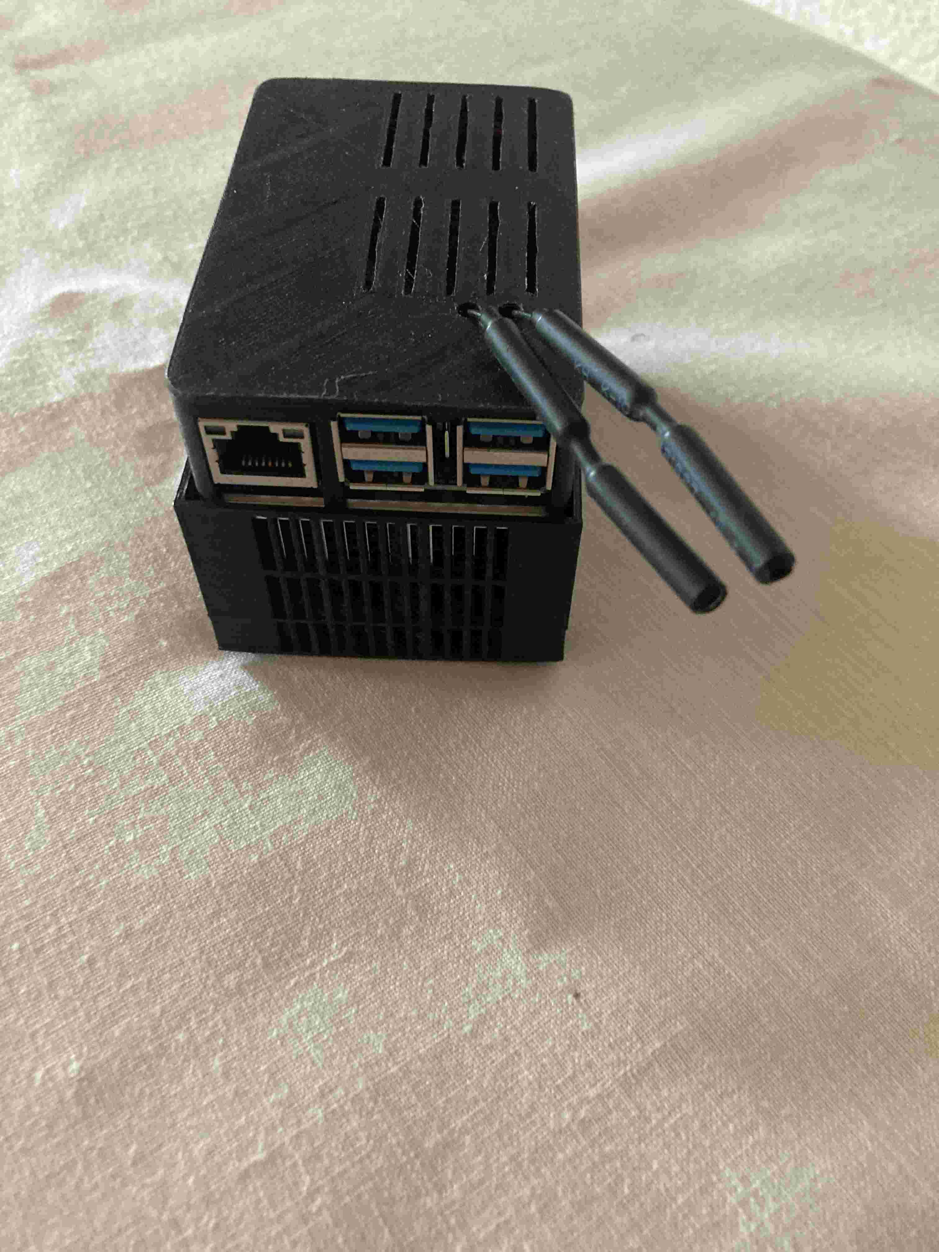

Da ich ja immer am testen bin was geht und was nicht hab ich mal meinen letzten NanoPi M4 rausgeholt und ein Image draufgepackt um zu sehen wie der sich verhält. Getestet hab ich den den mit ZHA funktioniert ohne Probleme mit SkyConnect und auch mit Sonoff USB Dongle E. Dann hab ich das ganze mal umgestellt auf Z2M und siehe da es funktioniert auch mit beiden Sticks. Der NanoPi ist vergleichbar mit dem Raspi hat aber ein wenig mehr Performance. Dazu hab ich ein Gehäuse gedruckt in dem ein kleiner Lüfter mitläuft, da der Kühlkörper sonst sehr warm wird. Alles hab ich auf einer SD-Karte laufen, bei meinem normalem System jhab ich eine SSD.
Also mein Fazit, wer noch anfangen will sollte mal nach so einem Teil suchen die gibt es schon sehr günstig.
