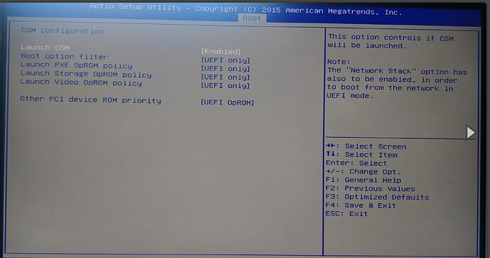

hi,
leider hat die änderung im bios von uefi and legacy zu uefi only garnichts bewirkt, lade immer noch in dem grub-screen, dass er aus keinem slot booten kann und tatstatur bleibt tot… hat jemand noch ne idee, wie ich ohne neuinstall auskomme, wg. verlust der gerade mal 3 monate alten datenbank für die pv-anlage… denn bei neuinstall sind ja anschliessend alle daten futsch
gruß K-E

Ich bin, wie folgt vorgegangen:
  1. BIOS (F2 bei Start drücken ) auf Standardwerte setzen und Neustart
  2. im BIOS die Einstellungen, wie Simon Seite beschreiben einstellen.
  3. zusätzliche Einstellungen im Bot Menü (wie oben beschrieben)
Hier gefunden
  1. Alles (Einstellungen) Speichern und neu starten (Dauert circa 5-10 Minuten)
halleluja, er läuft wieder!! vielen dank. er ist jetzt im rescue slot auf 12.2 gestartet. frage ist nun, soll ich auf 12.3 updaten oder lande ich dann wieder im keller?
ich habe 12.3 danach geladen und es funktioniert.

Bei mir hat es erst funktioniert, nachdem ich das BIOS auf Werkseinstellungen gesetzt , neu gestartet und dann alle Angaben noch einmal angepasst habe. Auch wenn die Einstellungen scheinbar korrekt waren, musste ich erst einmal alles resetten. Dann hat es funktioniert.
Ich drücke Dir die Daumen!
