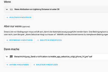

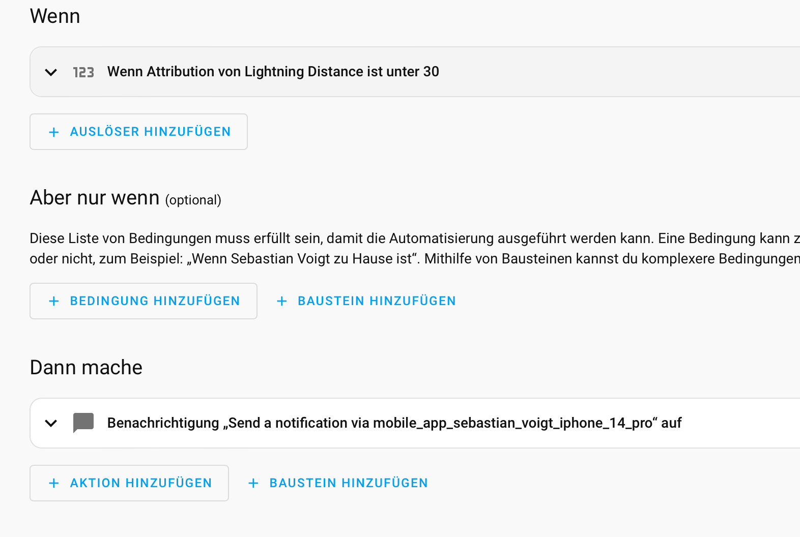

Bei mir sieht es so aus:
alias: Gewitter Push 30Km
trigger:
  - platform: numeric_state
    entity_id:
      - sensor.blitzortung_lightning_distance
    below: 30
condition: []
action:
  - service: notify.mobile_app_sebastian_voigt_iphone_14_pro
    metadata: {}
      title: Gewitter
      message: "Es gibt ein Gewitter im Umkreis von 30Km. "
Wenn ich es manuell teste, dann gehts. aber automatisch passiert da nix.

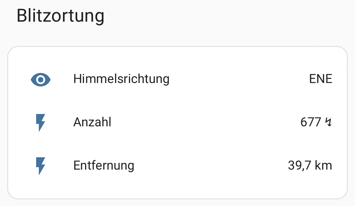

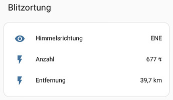

Hi @SebastianVoigt
sorry für die dummer frage, aber wie kannst Du die Himmelsrichtung so darstellen (ENE), bei mir kommt 260°
:slight_smile:
Danke Schin mal
viele Grüße
In dem du als Helfer einen Tamplatesensor erstellst und dabei als Code diesen nutzt:
{% set direction = ['N','NNE','NE','ENE','E','ESE','SE','SSE','S','SSW','SW','WSW','W','WNW','NW','NNW','N'] %}
{% set degree = states('sensor.blitzortung_lightning_azimuth')|float %}
{{ direction[((degree+11.25)/22.5)|int] }}
Natürlich musst du den Sensor noch im Code anpassen, falls er bei dir anders heißt.
super, vielen Dank, funktioniert.
viele Grüße
Die „E“ kannst du natürlich auch gegen O ersetzen.
