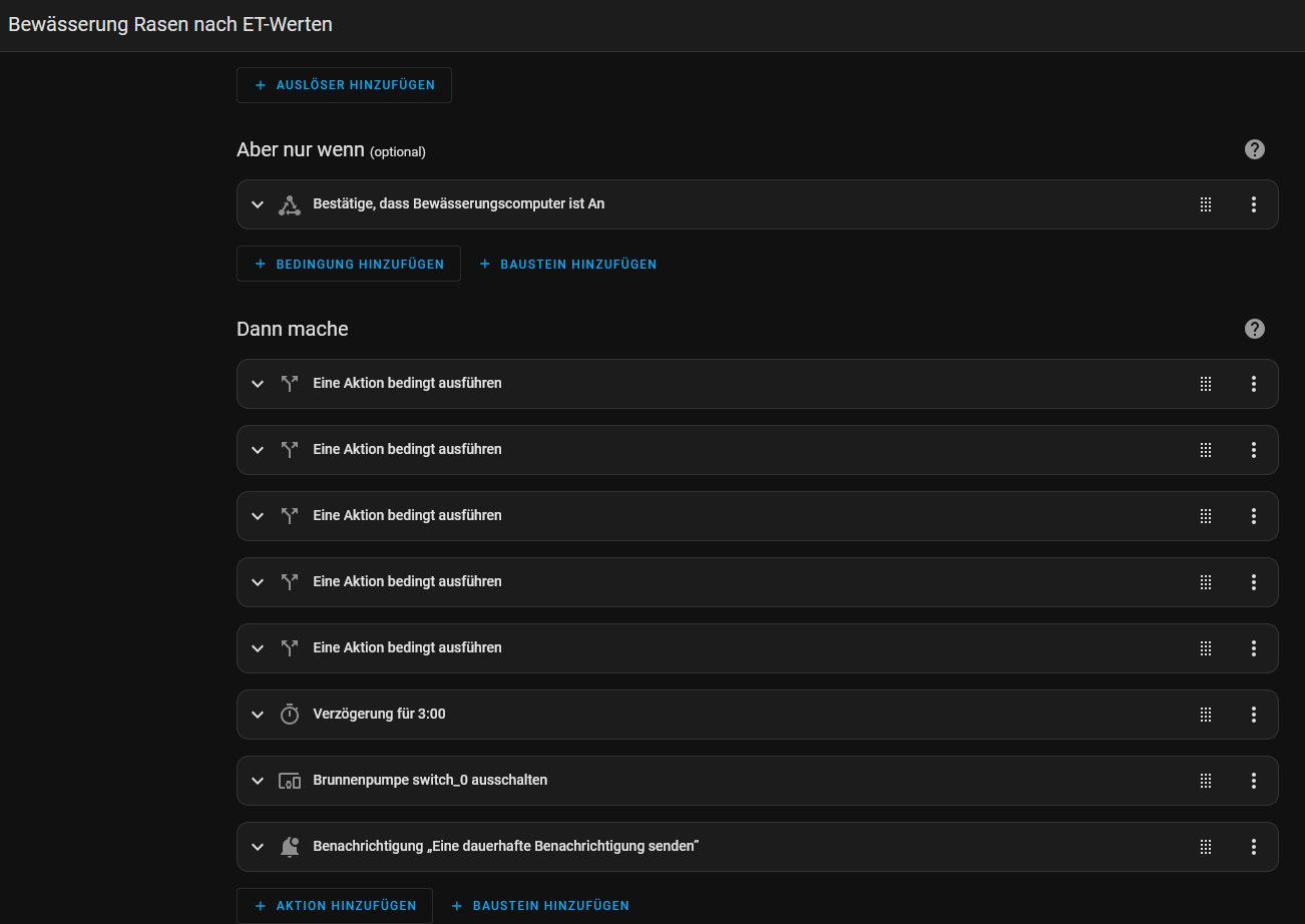

Servus,
ich habe gerade nen Knoten im Hirn und finde einfach keine Möglichkeit wie ich einzelne Aktionen abbrechen lassen kann wenn Sie nicht innerhalb einer Zeit erfüllt worden sind.
Das Szenario:
Ich habe verschiedene Gardena Bluetooth Ventile, welche durch die Smart Irrigation aktiviert werden wenn die Bewässerungszeit über 120Sekunden ist. Da diese jedoch von Zeit zu Zeit nicht erreichbar sind wird vorher geprüft ob diese da sind. Wenn nicht dann wird eine Schleife gesetzt das den ESP Proxy neustartet, dann 3 Minuten wartet. Bis das Ventil wieder verfügbar ist. und dann Bewässert. Ansonsten, also wenn das Ventil verfügbar ist wird sofort bewässert.
Nun zum Problem:
Durch die Schleife läuft das ja unendlich lang sollte sich das Ventil nicht mehr anmelden, Batterie leer oder warum auch immer… Deshalb möchte ich einen Timer von zb. 60 Minuten starten. Wenn in dieser Zeit das Ventil nicht wieder erreichbar ist, dann soll diese eine Aktionskette abgebrochen werden und er zur nächsten Aktion(nächstes Ventil) springen.

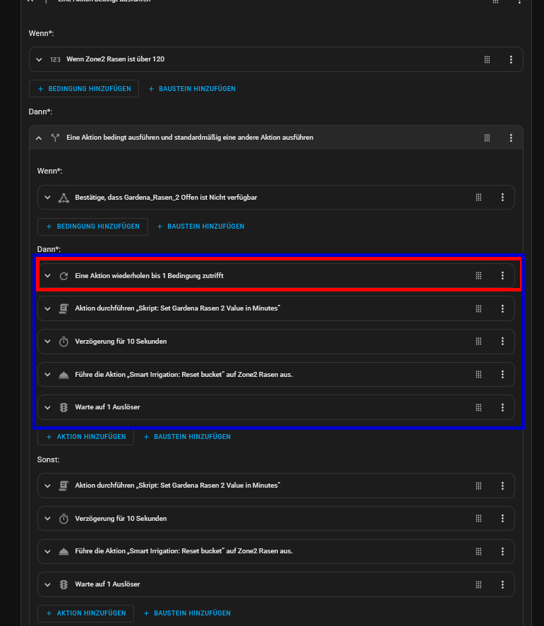

Das hier ist der Code für ein Ventil.
# Wenn die berechnete Zeit über 120s dann soll die nachfolgende Aktion ausgelöst werden.
if:
  - condition: numeric_state
    entity_id: sensor.smart_irrigation_zone2_rasen
    above: 120
then:
# Wenn das Ventil aber nicht verfügbar ist dann erstelle eine Wiederholungsschleife ( starte den ESP Neu und warte 3 Minuten. Solange bis das Ventil wieder da ist)
  - if:
      - condition: state
        entity_id: switch.gardena_rasen_2_offen
        state: unavailable
    then:
      - repeat:
          sequence:
            - device_id: 7e47df87c7bcab40ad9eb5781667fb1e
              domain: button
              entity_id: 9d552b8aeba0640e0b91b88c83e1db7d
              type: press
            - delay:
                hours: 0
                minutes: 3
                seconds: 0
                milliseconds: 0
          until:
            - condition: or
              conditions:
                - condition: state
                  state: "on"
                - condition: state
                  state: "off"
# Wenn das Ventil dann wieder da ist, starte das Skript das den Sekunden Wert der Integration in Minuten umrechnet und dieses dann in das Ventil zur Öffnung der Zeit schreibt.
      - action: script.set_gardena_rasen_2_value_in_minutes
        data: {}
# Warte sicherheitshalber 10 Sekunden bis der passende Bucket gelöscht wird.
      - delay:
          hours: 0
          minutes: 0
          seconds: 10
          milliseconds: 0
      - action: smart_irrigation.reset_bucket
        data: {}
# Um keine Ventile gleichzeitig zu öffnen wegen dem Wasserdruck warte bis sich der Zustand von On zu Off ändert. Aber maximal 1 Stunde, denn das ist die maximale Bewässerungszeit.
      - wait_for_trigger:
          - platform: state
            entity_id:
              - switch.gardena_rasen_2_offen
            from: "on"
            to: "off"
        timeout:
          hours: 1
          minutes: 0
          seconds: 0
          milliseconds: 0
    else:
# Wenn das Ventil aber sofort verfügbar war, starte sofort das Skript.
        data: {}
      - delay:
          hours: 0
          minutes: 0
          seconds: 10
          milliseconds: 0
        data: {}
      - wait_for_trigger:
          - platform: state
            entity_id:
            from: "on"
            to: "off"
        timeout:
          hours: 1
          minutes: 0
          seconds: 0
          milliseconds: 0

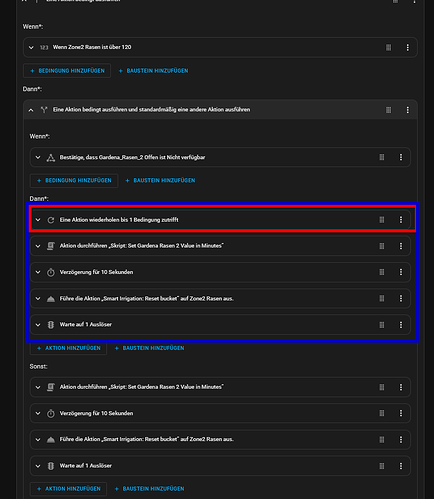

Ich werfe mal was relativ einfaches ins Renne.
Kauf Dir anständige Bewässrung-Ventile! :wink:
Auswahl als Aktion:
Option 1:
Wenn Ventil geschlossen, also nicht nicht verfügbar.
Dann Ventil öffnen.
Option 2:
Wenn Ventil nicht verfügbar und letze Änderung nicht älter als 60 min. Also das Ventil ist nicht länger als 60 min nicht verfügbar.
Dann ESP neu starten, 3 min warten und die Automatisierung neu starten.
action:
  - choose:
      - conditions:
          - condition: state
            entity_id: valve.xyz
            state: closed
        sequence:
          - action: valve.open_valve
            metadata: {}
            data: {}
      - conditions:
          - condition: state
            state: unavailable
          - condition: template
            value_template: >-
              {{ (((as_timestamp(now()) -
              as_timestamp(states.valve.xyz.last_changed))) /
              60) < 60 }}
        sequence:
          - action: button.press
            metadata: {}
            data: {}
              entity_id: button.esp_restart
          - delay:
              hours: 0
              minutes: 3
              seconds: 0
              milliseconds: 0
          - action: automation.trigger
            metadata: {}
              skip_condition: false
              entity_id: automation.bewasserung
Bleibt das Ventil länger unverändert im Status nicht verfügbar, in dem Fall länger als 60 min.
Hört die Autonmatisierung auf sich selbst zu triggern.

Dein Code sieht gut aus vielen Dank. Werd ich mir auch mal näher anschauen. Ich habe gegen Mitternacht tatsächlich noch nen Code zusammen bekommen der das auch bewirken soll. war eigentlich ganz simple, in die “Wiederholen bis Schleife” einfach ein zusätzliches Oder in die Bedingung mit rein. Manchmal sieht man den Wald vor lauter Bäumen einfach nicht.
Das wäre das was ich zusammen geschustert habe.
if:
    above: 120
then:
  - if:
      - condition: state
        state: unavailable
    then:
      - repeat:
          sequence:
              domain: button
              type: press
            - delay:
                hours: 0
                minutes: 3
                seconds: 0
                milliseconds: 0
          until:
            - condition: or
              conditions:
                - condition: or
                  conditions:
                    - condition: state
                      state: "on"
                    - condition: state
                      state: "off"
                - condition: state
                  state: unavailable
                  for:
                    hours: 1
                    minutes: 0
                    seconds: 0
      - if:
          - condition: or
            conditions:
              - condition: state
                state: "off"
              - condition: state
                state: "on"
        then:
            data: {}
          - action: timer.start
              entity_id: timer.bewasserungsventilzeit
              duration: >
                {% set total_seconds =
                (states('sensor.smart_irrigation_zone2_rasen') | int) -10 %} {%
                set hours = total_seconds // 3600 %} {% set minutes =
                (total_seconds % 3600) // 60 %} {% set seconds = total_seconds %
                60 %} {{ '{:02}:{:02}:{:02}'.format(hours, minutes, seconds) }}
          - delay:
              hours: 0
              minutes: 0
              seconds: 5
              milliseconds: 0
            data: {}
          - wait_for_trigger:
              - platform: state
                entity_id:
                  - timer.bewasserungsventilzeit
                to: idle
            timeout:
              hours: 1
              minutes: 0
              seconds: 0
              milliseconds: 0
            continue_on_timeout: true
    else:
        data: {}
          duration: >
            (states('sensor.smart_irrigation_zone2_rasen') | int) -10 %} {% set
            hours = total_seconds // 3600 %} {% set minutes = (total_seconds %
            3600) // 60 %} {% set seconds = total_seconds % 60 %} {{
      - delay:
          hours: 0
          minutes: 0
          seconds: 5
          milliseconds: 0
