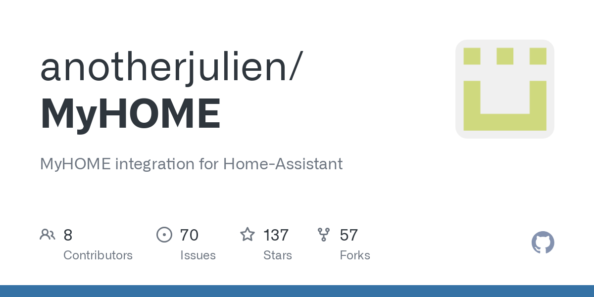

Ich fand zwar etwas in GitHub aber wie gesagt ich habe keine Ahnung von den Code schreiben.

Na dann installier es doch mal per HACS und dann gehe nach der Anleitung vor:
Hat mit Yaml Programmierung jetzt nicht viel am Hut…

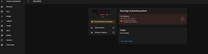

Super :slight_smile: bin jetzt soweit wie auf dem Screenshot zusehen, habe jetzt aber ein Problem mit den Protokollen.
Sehe da aber keine möglichkeit die zu sehen. :confused:
Du musst jetzt wie oben in der Anleitung erwähnt mit einem File Editor deine Geräte in der myhome.yaml eintragen

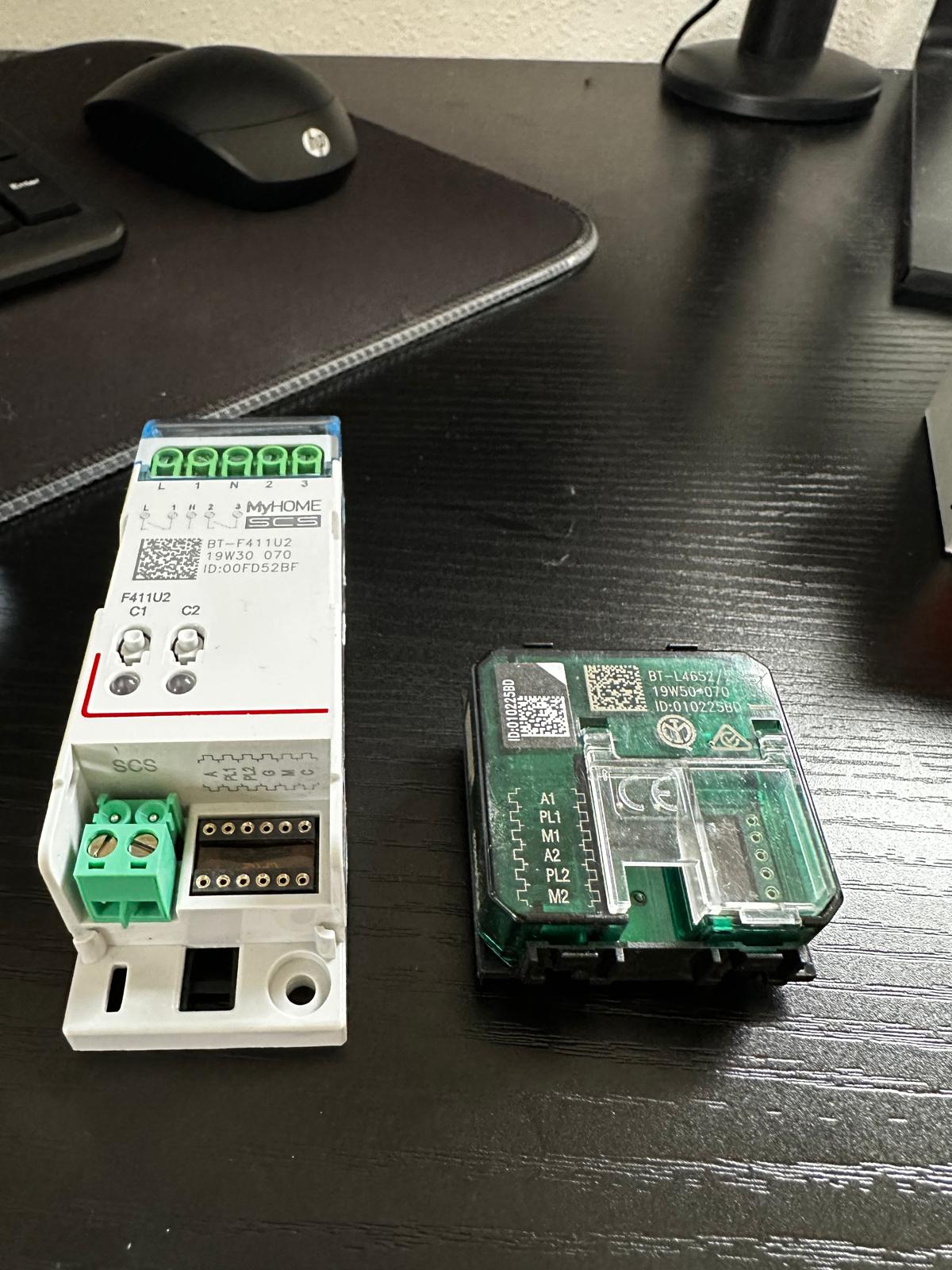

Jetzt verstehe ich was du meinst, das mit der manuellen addressierung habe ich jetzt zb nicht. Der Homeserver1 hat die Komponenten selbst erkannt.
Kann man nicht das bestehende Protokoll kopieren bzw. wie finde ich die addressierung jedes einzelnen Aktors (F411U2) raus wenn ich die Steckplätze nicht verwende?
