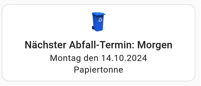

Ich benutze die template mushroom cards sehr viel. Da sie sehr flexibel sind. Du kannst das Icon durch ein Bild ersetzen und das vertikale Layout auswählen. So z.B…
Kannst du den Code der Karte posten?
Bin gerade unterwegs. Kommt dann etwas später.
So jetzt:
primary: 'Nächster Abfall-Termin: {{states(''sensor.abfallallgemeinto'')}}'
secondary: >-
  {{states('sensor.abfallallgemeinweekday') }} den
  {{states('sensor.abfallallgemeindate') }}
  {{states('sensor.abfallallgemeinname') }}
icon: mdi:trash-can
entity: sensor.abfallallgemeinname
icon_color: |-
  {% if is_state('sensor.abfallallgemeinname', 'Restmüll') %}
    green
  {% elif is_state('sensor.abfallallgemeinname', 'Gelber Sack') %}
    amber
  {% elif is_state('sensor.abfallallgemeinname', 'Papiertonne') %}
    blue
  {% else %}
    pink
  {% endif %}
tap_action:
  action: navigate
  navigation_path: /dashboard-abfallkalender/termine
hold_action:
  action: none
double_tap_action:
  action: none
picture: |-
    /local/abfall/tonne-gruen330.png
    /local/abfall/sack-gelb.png
    /local/abfall/tonne-blau330.png
  {% else %}
    /local/abfall/tonne-rot330.png
  {% endif %}
multiline_secondary: true
layout: vertical
card_mod:
  style: |
    ha-card {
    {% if states('sensor.abfallallgemeinto2') | float(0) < 1 %}
    --ha-card-background: red;
    {% elif states('sensor.abfallallgemeinto2') | float(0) < 2 %}
    --ha-card-background: pink;
    {% else %}
    --ha-card-background: transparent;
    {% endif %}

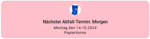

Die Karte verändert die Hintergrundfarbe in Abhängigkeit der Tage vorm Start im Bereich Style

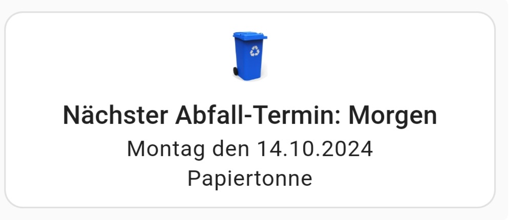

grafik
Ich habe es jetzt ganz einfach gelöst, es gab ja bereits ein unsichtbares Bild das habe ich einfach vergrößert und damit den Text nach unten verschoben. Nicht schön hat aber funktioniert
