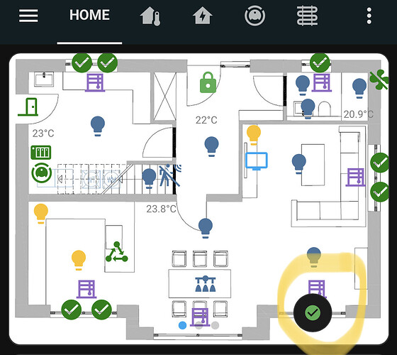

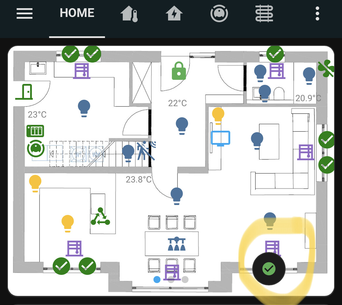

Bin noch ein Anfänger bei Homeassistant. Ich komme bei einem Thema nicht weiter, vielleicht kann mir hier einer helfen.
Für einen Sensor habe ich 3 Zustände und je nach Zustand will ich ein anderes Symbol und Farbe. Das habe ich mit Mushroom Chip Card auch hinbekommen. Nur der Rahmen stört mich. Kann ich den ausblenden?

Leider war der Beitrag nicht hilfreich.
Ich poste mal meinen Code aus der Picture- Element Card.
Oder gibt es eine andere Möglichkeit außer der Mushroom Chip Card?
      - type: custom:mushroom-chips-card
        chips:
          - type: template
            entity: sensor.test_sensor
            card-mod:
              style: |
                ha-card {
                --chip-background: none
            icon: >-
              {% if is_state('sensor.test_sensor', 'Fenster geschlossen') %}
              mdi:check-circle {% elif is_state('sensor.test_sensor', 'Fenster
              gekippt') %} mdi:check-circle {% elif
              is_state('sensor.test_sensor', 'Fenster offen') %}
              mdi:alert-circle
                {% else %} mdi:help-circle {% endif %}
            icon_color: >-
              green
              {% elif is_state('sensor.test_sensor', 'Fenster gekippt') %}
              orange
              {% elif is_state('sensor.test_sensor', 'Fenster offen') %} red
                {% else %} red {% endif %}
            tap_action:
              action: more-info
        style:
          top: 89%
          left: 80%
