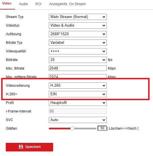

Wow Danke! Durch deinen Input bin ich in eine andere Richtung gegangen und bin darauf gekommen das es daran gelegen hat, das in meiner Hikvision DS-2CD2046G2-IU/SL der Stream auf H.265 gestellt war. Und was auch immer dieses go2rtc genau macht… funktioniert in meinem Fall nicht mit H.265.
Ich habe mich durch deine Screenshots erst wieder daran erinnert das ich da ja auch noch was umstellen kann.
Es funktioniert mit der Einstellung an der Kamera H.264
