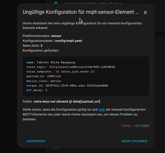

Das gibt leider auch einen Fehler:
Fehler: extra keys not allowed @ data[‘payload_on’] .

also in der config.yaml habe ich das stehen:
mqtt:
sensor: !include mqtt.yaml
und dann trage ich die werte in der mqtt.yaml ein. Das steht auch ein anderer Sensor drin der funktioniert. Hier die ganze datei.
- name: "Männerhöhle Temperatur Einstellung"
unique_id: "männerhöhle_temp_eins"
state_topic: "maxcul/1/NEQ1290404/desiredTemperature"
- name: Tablett Küche Bewegung
state_topic: "fully/event/onMotion/57eb7655-e30f9616"
value_template: "{{ value_json.event }}"
payload_on: "onMotion"
device_class: motion
unique_id: 28797d31-25f0-489a-a4ac-62523eded908
off_delay: 5
Muss das wo anders hin ?

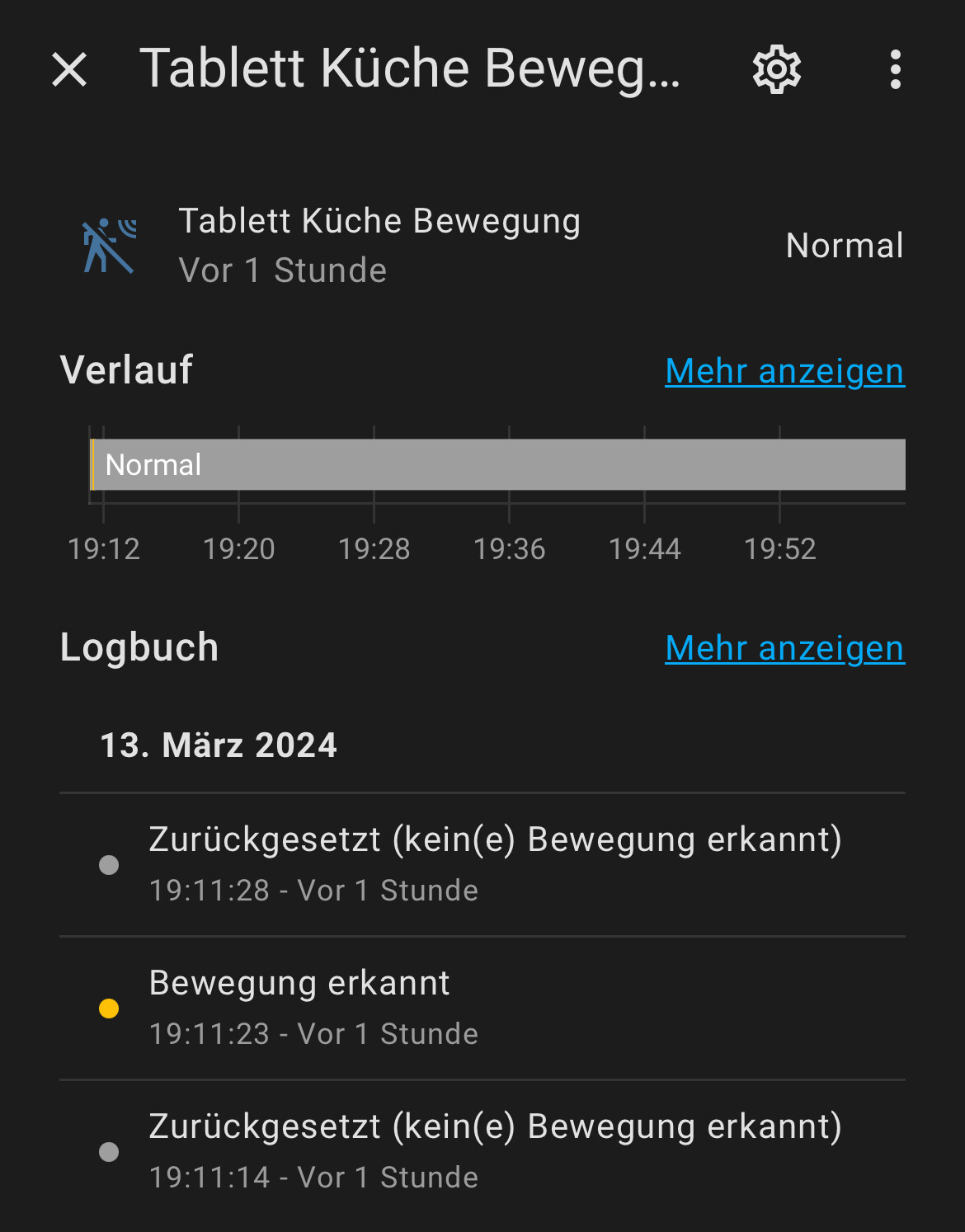

hab den Fehler gefunden. Es läuft .
Danke
