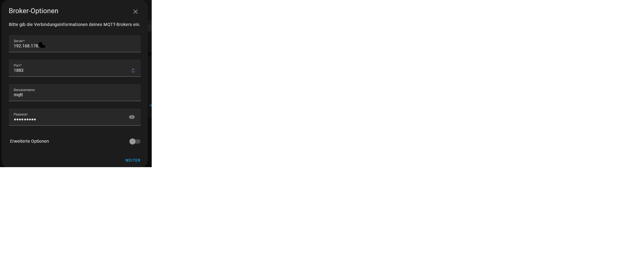

Guten Abend liebe Community,
ich habe ein Ptoblem mit der mqtt integration, und zwar erstellt mir diese keine Entitäten. Also das sie diese Automatisch hinzufügt und anzeigt.
Der Broker funktioniert und auch die kommunikation funktioniert und wird mir im mqtt explorer angezeigt.
Ich probiere schon seit Stunden meinen Gaszähler hinzuzufügen und die Werte kommen auch an, aber ich muss den Sensor selbst erstellen und habe es auch noch nicht hinbekommen diesen Sensor, als Gasverbrauch im Dashboard hinzuzufügen. Was wohl daran liegt, dass ich den Sensor nicht richtig erstellt habe.
Es geht ja aber darum, das simon seinen Wasserzähler als Entität automatisch über die Integration hinzugefügt hat.
hier mal ein bild von der konfiguration.
Die viel interessanteren Informationen hast du vergessen.
  • Wie sieht deine bisherige Sensorkonfiguration aus, die du erstellt hast?
  • Wie sieht der Gaszähler im MQTT-Explorer aus?
Deine Fehlerbeschreibung ist leider nur sehr schwer verständlich. Wie merkst Du denn, dass die Werte ankommen, wenn Du keinen Sensor hast? Und was meinst Du damit, dass Du die Sensoren “selbst erstellen” musst?
Im Gerätedialog siehst Du im Normalfall die Entitäten, die das Gerät hat. Manche Entitäten sind allerdings deaktiviert oder Standartmässig versteckt und dann muss man das ändern, um sie nutzen zu können.
Manchmal kann auch die Integration nur mit einem Teil der Funktionen Deines Gerätes umgehen. Es ist also oft sinnvoll, auf der Seite der Integration nachzuschlagen, ob und wenn ja welche Funktionen Deines Gerätes die Integration ueberhaupt unterstuetzt.
Und wenn Du schreibst “dem Dashboard hinzufuegen geht nicht” meinst du ja vermutlich das automatisch von Homeassistent erstellte Dashboard. Auch das ist vorkonfiguriert und nicht auf alle Geräte vorbereitet. Dann muss man nachlesen, was der Sensor macht und eine eigene Karte erstellen. Ich hab z.B. Strompreissensoren, die nur auf eine bestimmte Art ausgelesen Sinn ergeben - und das muss schon zusammenpassen.
