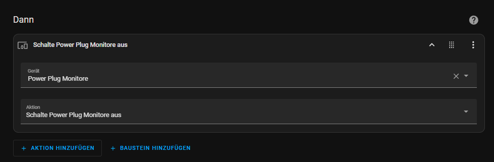

ich versuche vergebens eine Automation zu erstellen um den Power Plug an dem meine Monitore hängen nachts automatisch auszuschalten.
Die Idee ist es das geprüft werden soll ob die Leistung unter 10 Watt ist (für z.B. 15 Minuten) und falls dem so ist, soll der Power Plug ausgeschaltet werden.
Egal was ich versuche es klappt einfach nicht.
Auch mit ChatGPT komme ich einfach nicht zum Ergebnis…

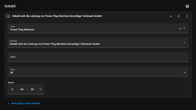

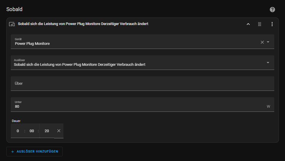

Das wäre jetzt meine “aus dem Kopf” heraus Lösung (Der “Unter” Wert und auch die Zeitspanne ist bewusst so gesetzt damit ich die Auslösung provoziere).

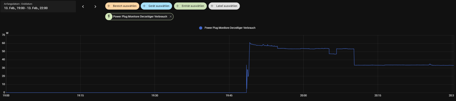

Es gibt keine Peaks in der Wattzahl die über dem gesetzten Wert liegen:
Hat jemand eine Idee woran es liegen könnte oder was ich eventuell ändern muss?
Du hast die Schwellenveränderung von >80 auf <80 getriggert. In deinem Screenshot ist es aber nie über 80.
Nimm also mal “unter 40” als trigger.
Funktioniert leider auch nicht.
Ich spiele schon paar Tage damit rum und hab den Wert auch schon auf alles mögliche angepasst :smiley:
Habs gerade nochmal mit 40, 30 und 20 probiert.
Der Trigger löst einfach nicht aus.

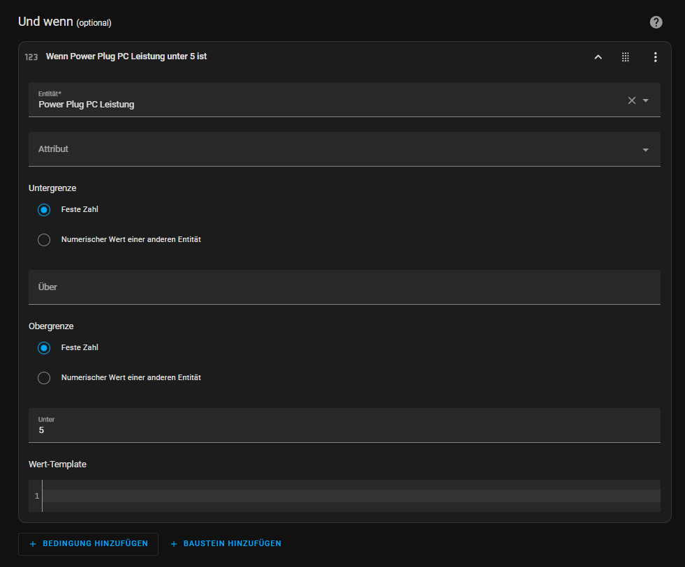

Habs hinbekommen - evtl. hilfts ja jemandem:
So hab ich das am PC gelöst und funktioniert:
alias: PC.Monitore aus
  - type: power
    device_id: 9ce226ab2a7b895b83d043621992785f
    entity_id: fbd33fd846c3669f32850ff7a3e50449
    domain: sensor
    below: 10
    for:
      hours: 0
      minutes: 0
      seconds: 30
    trigger: device
conditions:
  - condition: device
    type: is_on
    device_id: 8ac0616ff5e4db650496162812de84eb
    entity_id: 94686ab75a65423ade0ea92fa93dd9e0
    domain: switch
    enabled: true
  - condition: device
    type: is_on
    device_id: 422a4c3cfd4abf7c76a4b44b58fb9cb6
    entity_id: 7e0aa2146b2820c9e67e4e3bc6545017
    domain: switch
    enabled: true
  - condition: not
    conditions:
      - condition: state
        entity_id: device_tracker.de1160lc3
        state: home
        for:
          hours: 0
          minutes: 0
          seconds: 0
      - condition: state
        entity_id: device_tracker.de1160lc3_2
        state: home
        for:
          hours: 0
          minutes: 0
          seconds: 0
    enabled: false

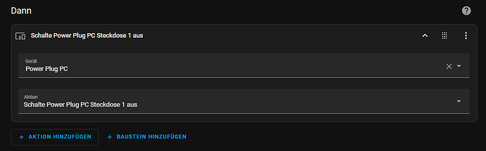

  - type: turn_off
    domain: switch
  - type: turn_off
    domain: switch
