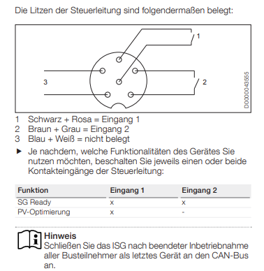

Vielen Danke schon mal. Kannst du mir auch kurz schreiben wo ich den SG Ready Eingang finde (am isg, der Wärmepumpe auf welcher Klemme) und auf welches Potential ich diesen mit dem Shelly legen muss?
Bei meiner LWZ504 bzw. in der Anleitung steht, dass die Schaltstufen des SG ready nur eine Empfehlung für die WP sind und die WP wohl eher selbst noch entscheidet ob sie die Leistung hochfährt. Ich kann es gerade nicht erfassen, ob die WP wirklich im PV Modus mehr Leistung abruft weil sie zb Wasser aufwärmt oder nicht. Will da evtl nen Shelly 3EM noch verbauen um das zu erfassen. Leider kann ich den 2. Leistungsmesser von E3DC nicht auslesen und mit Scrape von der Website kann ich den Wert auch nicht auslesen…funktioniert irgendwie bei mir nicht
Eine detaillierte Anleitung als .PDF findest Du unter https://www.tecalor.de/content/dam/tec/cdbassets/current/bedienungs-_u_installationsanleitungen/instructionandinstallationmanual_doc-00082561.pdf auf Seite 10
