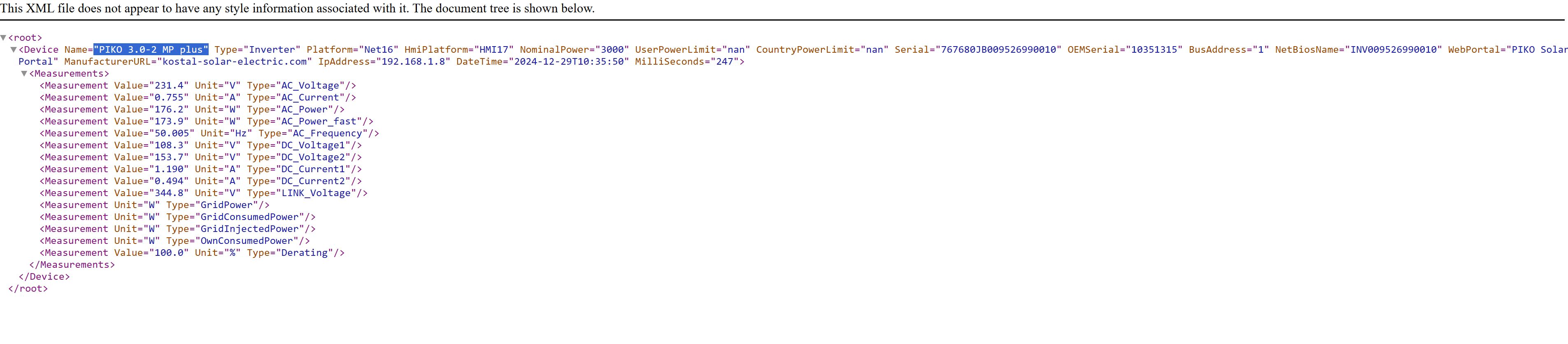

Habe das Problem das ich kein Sensor erzeugen kann mit der xml Datei von meinen Kostal Piko 3.0-2 habe diesen yaml code versucht aber klappt leider nicht.
multiscrape:
  - resource: http://<192.168.1.8>/all.xml
    scan_interval: 15 # Kann auch grobmaschiger abgefragt werden z.B. 60s
    parser: lxml
    sensor:
      - unique_id: kostal_piko_ac_power
        select: "measurement[type='AC_Power']"
        attribute: "value"
        unit_of_measurement: "W"
        on_error:
          value: "default"
          default: 0.0
       - unique_id: kostal_piko_yield_total
        select: "yieldvalue"
        attribute: "value"
        unit_of_measurement: "Wh"
        state_class: total_increasing
        device_class: energy
Vielleicht kann mir wehr Helfen Danke schön lG.Arno

Wenn du die im Bild zu sehende XML als Text posten könntest, wäre es einfacher für alle :wink:
