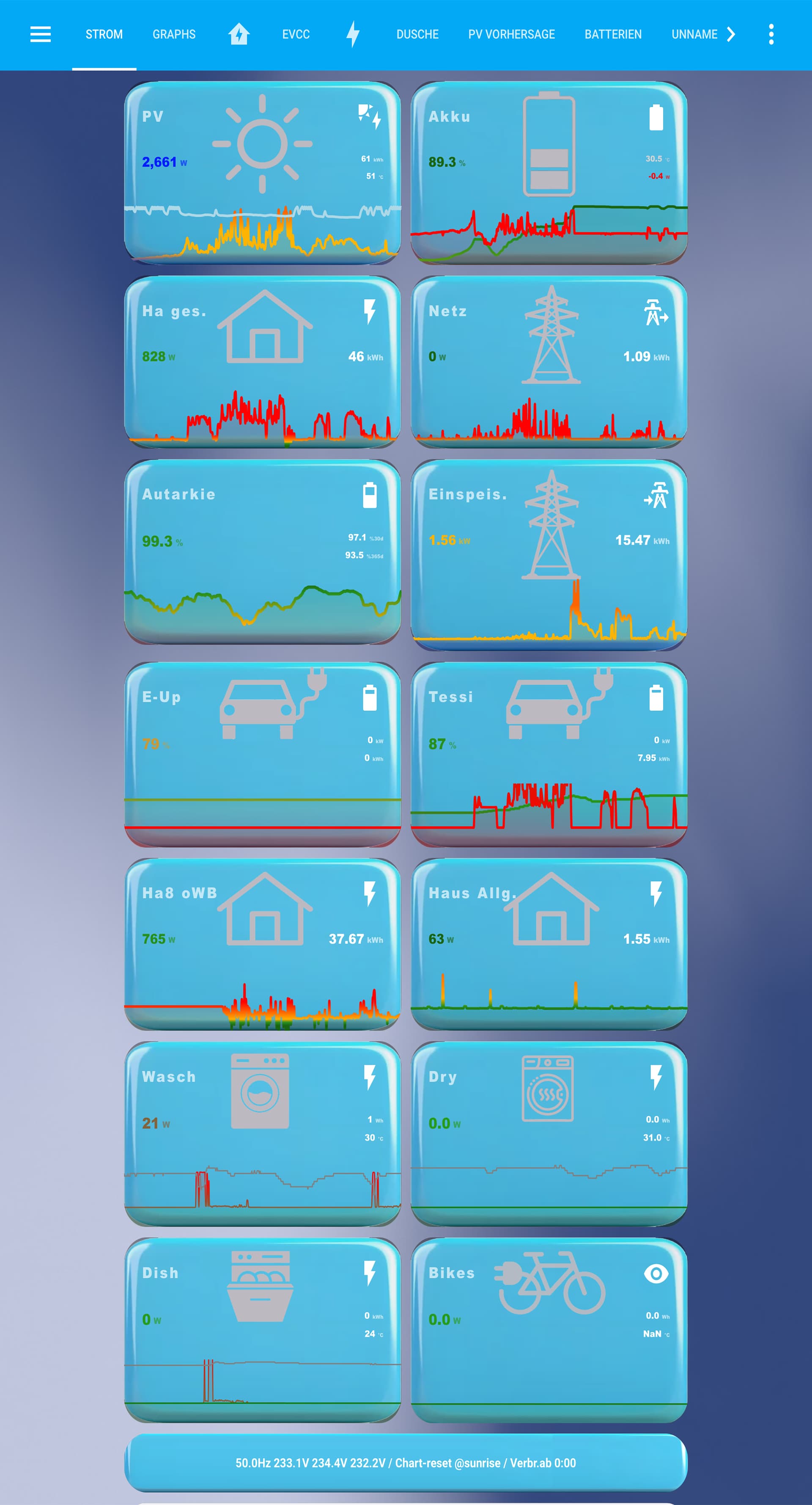

Weiß jemand, wie und ob man auf der Mini Graph Card das Diagramm seitlich eingrenzen kann, also so, dass es links und rechts einen einstellbaren quasi ungenutzten Rand hat. Stört mich bei meinem Setting, dass die aktuellen Werte immer “in der Rundung” des Glas-Buttons verschwinden… .

Naja, ist vielleicht ein bisschen kindisch verspielt, aber das Normale war mit dann doch zu nüchtern. Wollte ursprünglich nur vier Buttons machen und die SolarWeb-App von Fronius nachmachen. Aber dann kam das Eine zum Anderen. Die Icons liessen sich scheinbar nicht vergrößern oder anders platzieren, da habe ich die in Photoshop ins Hintergrundbildchen mit eingebaut. Dann sah ch, dass man mehrere kleine Graphen reinpacken konnte, dass man die Werte-abhängig einfärben kann… . Ziemlich viel Freiheit.
Ein paar Einschränkungen gibt es offensichtlich aber doch: Innerhalb einer Mini Graph Card geht nur eine Dezimalstellen-Definition, was manchmal blöd ist, wenn man Grad Celsius, kW und Wh vermischt darstellen will. Ebenso gehen “nur” zwei Y-Achsen. Und noch blöder: nur eine Linienbreite für alle Graphen innerhalb einer Karte. Also dünn im Hintergrund die Wechselrichtertemperatur und dick im Vordergrund die Leistung geht nicht. Muss man sich arrangieren.
Einfach mal nach 3D-Buttons googeln, da gibt es Hunderte Quellen.
Mt Card-Mod innerhalb einer template-card die Mini-Graph-card reinsetzen.
In der Card-Mod kann man Schriftarten, Hintergrundbilder etc. definieren.

type: custom:config-template-card
entities:
  - numberinput_number.zeit_seit_letztem_sonnenaufgang
card:
  type: custom:mini-graph-card
  card_mod:
    style: |
      ha-card {
        background-image: url("/local/images/button_battery.png");
        background-size: 100% 100%;
        font-family: Arial Black ;
        .state__value,
        .state__uom {
        font-weight: bold;
  color_thresholds_transition: smooth
  color_thresholds:
    - value: 0
      color: "#ff0000"
    - value: 20
      color: "#ffae00"
    - value: 70
      color: "#28901d"
    - value: 80
      color: "#1a6512"
  decimals: 1
  line_width: 4
  points_per_hour: 50
  font_size: 45
  hours_to_show: ${ states['input_number.zeit_seit_letztem_sonnenaufgang'].state }
  entities:
    - entity: sensor.battery_storage_byd_battery_box_premium_hv_state_of_charge
      state_adaptive_color: true
      show_graph: true
      show_state: true
      show_fill: true
      show_points: true
      show_legend: false
      line_width: 4
    - entity: sensor.byd_battery_box_premium_hv_temperatur
      unit: °C
      color: lightgrey
      decimals: 1
      show_graph: false
      show_state: true
      show_points: true
      show_legend: false
      show_fill: false
      line_width: 2
    - entity: sensor.byd_speicher_leistung_normalisiert_zweirichtung
      color: red
      show_state: true
      show_graph: true
      show_points: true
      show_legend: false
      show_fill: true
      line_width: 4
      decimals: 0
      y_axis: secondary
  upper_bound_secondary: 10000
  lower_bound_secondary: -10000
