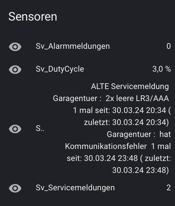

Wenn es nur um Meldungen von der CCU geht. Auf der Rasperrymatic bzw. CCU habe ich eine Automation laufen die per Script eine Variabel beschreibt mit der Servicemeldungen. Diese kann ich dann ja wiederum in HA anzeigen lassen oder per Benachrichtigung an mich senden usw. Sieht dann wie folgt aus:

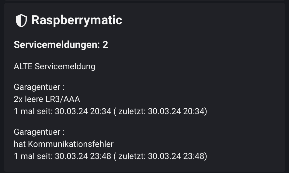

Sowohl als auch. Mit der Markdown Karte kann man sowas gut realisieren. Batterie Meldungen bekomme ich dank des Blueprints sowieso von allen Geräten dann als Push Nachricht.
Na klar kann man das. Kannst dir das in der Seitenleiste anzeige lassen, im Dashboard, als Push Nachricht usw. :slight_smile: Der Fantasie ist da kaum Grenzen gesetzt. :slight_smile:
Hier ein Beispiel mit der Markdown Karte:
