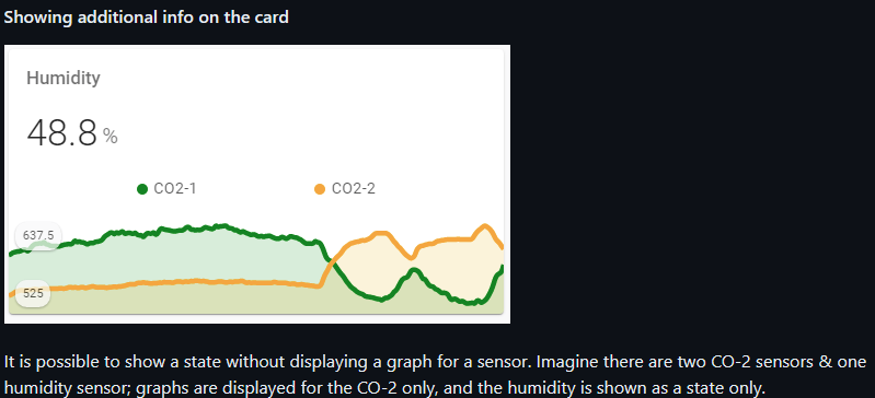

kalkih/mini-graph-card: Minimalistic graph card for Home Assistant Lovelace UI (github.com)
damit sollten alle Wünsche erfüllt sein…
Danke, das hatte ich mir auch schon angesehen. Mehrere Zahlenwerte scheinen sich da aber nicht einfügen zu lassen. Oder übersehe ich etwas?
LG Werner
du übersiehst was…
Ach dann ist wohl z.B. die 525 der jeweils aktuelle Wert?
sicher nicht. 48,8% ist der aktuelle Wert .-)
