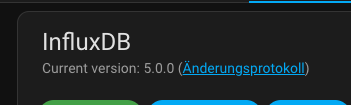

Wie meinst du wie es denn installiert ist?
Ich habe InfluxDB unter Home Assistent installiert (Version 5.0.0).

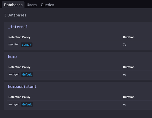

Hier habe ich zwei DBs
“home” ist die alte von der die Daten in die neue “homeassistant” müssen.
das ist die Versionsnummer des Add-ons, es gibt nur InfluxDB V 1.8 oder InfluxDB V 2.7.x

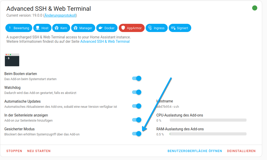

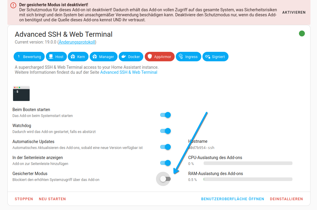

Dazu muss man aber in HA in das Terminal und sich in den Docker Container von influxDB begeben, dazu muss das Advance ssh & WEB Terminal in den unsicheren Modus versetzt werden !!!
Von
Zu
Einmal neu starten.

Und nicht vergessen im ssh & WEB Terminal wieder die Sicherheit einzuschalten.

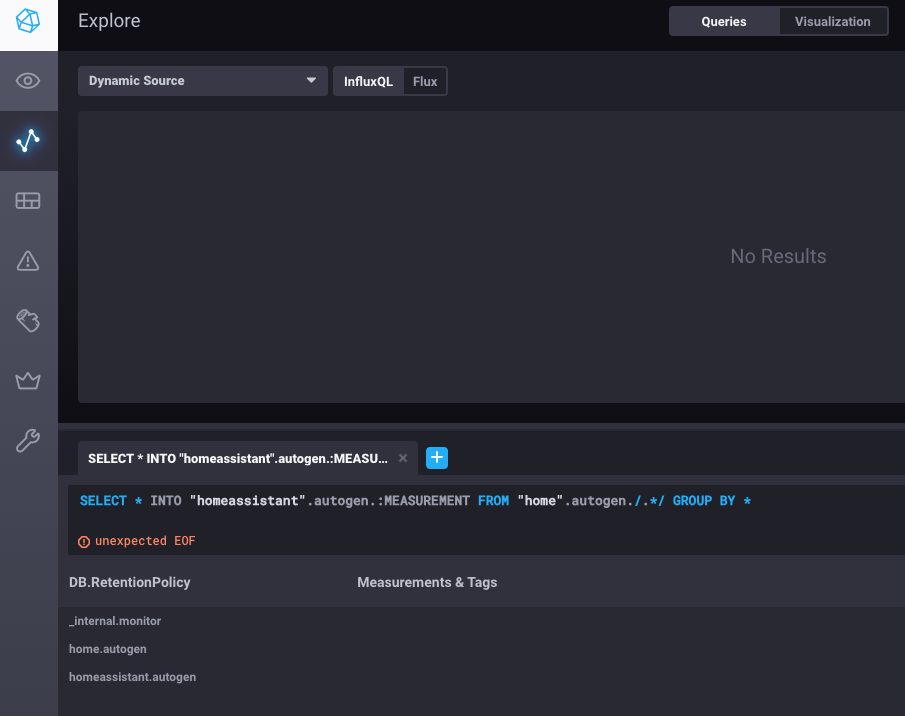

Dann sollte es auch einfach mittels des SQLs gehen
Use InfluxQL or Flux to query data from the temporary database and write it back to the existing database.
-- Repeat for each retention policy in the temporary database
SELECT * INTO "homeasistant".autogen.:MEASUREMENT FROM "home".autogen./.*/ GROUP BY *
Wobei in Deinem Fall die temporäre Datenbank, Deine home ist und die existierende Datenbank homeassistant ist.
Aber immer daran denken, lieber ein Backup mehr haben, als eines zu brauchen :wink:
Danke für die schnelle Antwort. Wenn ich dieses Query absetze bekomme ich nach einer Weile immer die Fehlermeldung.
Was mache ich falsch?

SELECT * INTO “homeassistant”.“autogen”.“°C” FROM “home”.“autogen”.“°C” GROUP BY *
funktioniert es. Das reicht mir, dann nehmen ich die mit welche ich brauche,
@dp20eic > Herzlichen Dank
Ja, MEASUREMENT ist ein Platzhalter, denn musst Du natürlich gegen den austauschen, den Du kopieren willst.
Ansonsten muss man halt erst alle measurement auslesen und dann übertragen, also irgendwas mit where measurement = *
