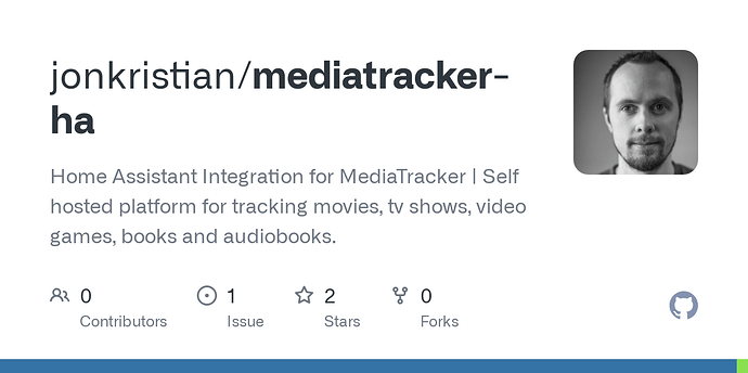

Ich bin dann dank Google beim Media Tracker gelandet, für den auch jemand eine HA Integration gebastelt hat, hier scheitert dann aber alles weitere.
Ich bekomme den Media Tracker selbst nicht installiert bzw. die Integration verlangt eine URL und einen Token.

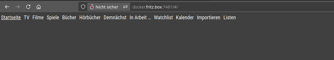

  • wenn Du den Container korrekt erstellt hast, bekommst Du auch eine WEB-GUI unter
    http://ip.des.docker-lxc:7481
Hier mal als Beispiel, gerade mal aufgesetzt,
Hier gibst Du einen User und ein Passwort ein, dann bekommst Du das
Den Anwendungstoken bekommst Du dort,
Den Rest solltest Du dann ja selbst hinbekommen!

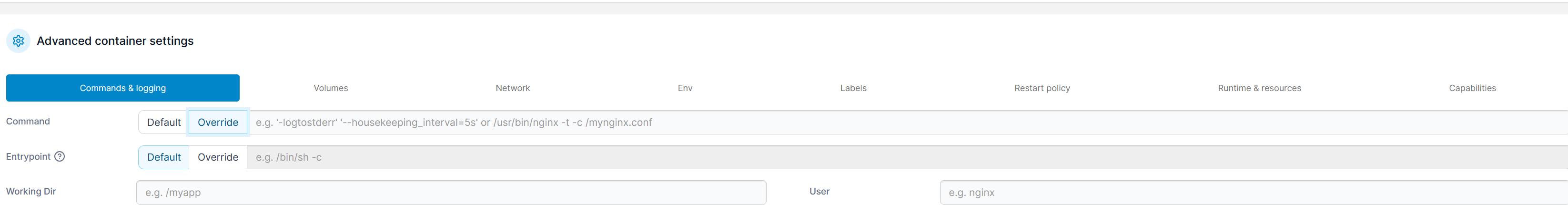

Hier muss ich aber Beispielsweise ein Image ausfüllen:
Dann habe ich die Möglichkeit bei Commands entwas einzufügen, wäre das dort richtig?
