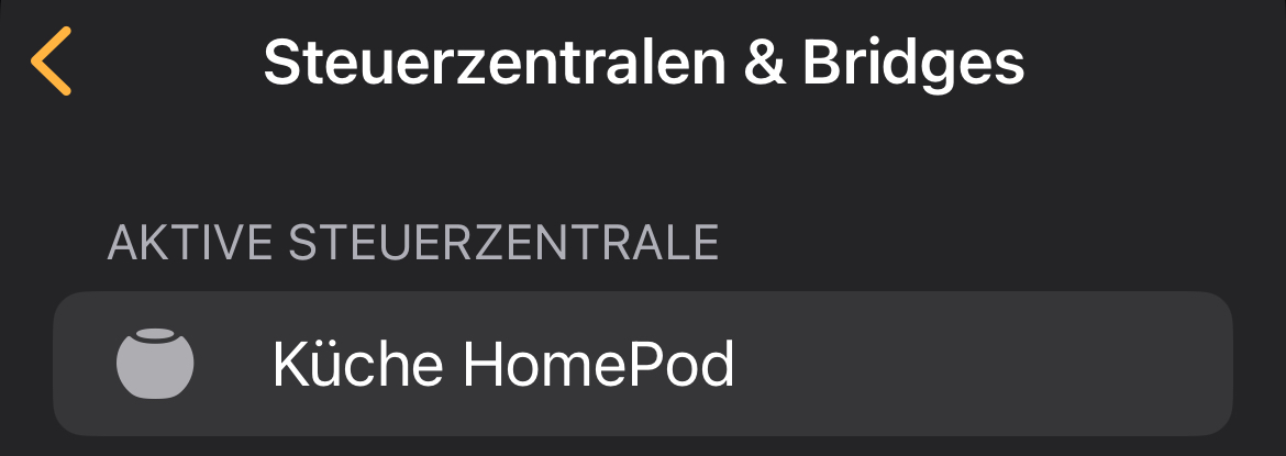

Ich hatte in der Vergangenheit ja bereits den Apple TV als ein Problem ausgemacht, sobald im Netzwerk der Apple TV der führende Boarder Router war, gabs immer wieder Probleme.
Seit iOS 18 kann man aus diesem Grund ja endlich einstellen, welcher Router standardmäßig die Führung im Netzwerk übernimmt.
Ich habe direkt auf einen der HomePods umgestellt, hast du das schon probiert?
Ohne Apple BR, nur mit den 2 OTBR läuft dann so gut wie gar nichts mehr!
Der AppleTV ist der einzige Apple BR der am LAN hängt, hätte den gerne schon als Steuerzentrale behalten.
Habe jetzt mal zusätzlich als Steuerzentrale ein HomePod mini ausgewählt.
Mal schauen ob das was bringt.

Das der Apple TV allerdings Probleme machen kann ist ein bekanntes Problem - daher gibts die Option überhaupt erst in iOS 18.
Der Apple TV kann ja weiterhin im Netz bleiben. Es geht nur um die Bevorzugung → Welche Steuerzentrale hat die Führungsrolle.
In iOS 18 kann man hier nun unter Steuerzentralen die Automatische Auswahl dekativieren (bisher war standardmäßig immer der Apple TV die führende Steuerzentrale) und einen Boarder Router auswählen, idealerweise dann ein HomePod, der die führende = aktive Rolle übernimmt.
Der Apple TV bleibt dann ja nach wie vor als Backup erhalten.
Hat leider nichts gebracht! :tired_face:
Auch nach der Umstellung auf HomePod, fallen ständig Geräte aus.

nicht nur zusätzlich, sondern mal den HomePod als einzige Steuerzentrale probieren
Zusätzlich zum Einsatz des Matter Servers auf v6.5.1 und iOS 18 :wink:
