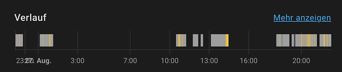

In der Hoffnung das das Home Assistant 2024.09 Besserung bringt, habe ich mir die Beta installiert.
Geräte gehen immer noch sporadisch offline, kommen aber nach ein paar wenigen Sekunden/Minuten von Alleinen wieder zurück. Ein manueller Neustart des Matter Servers ist in der Regel nicht mehr notwendig. Es betrifft aktuell auch nur 3 Geräte. Einen EVE BM und 2 von 4 Nanoleaf GU10.
Ist also immer noch alles andere als zufriedenstellend.

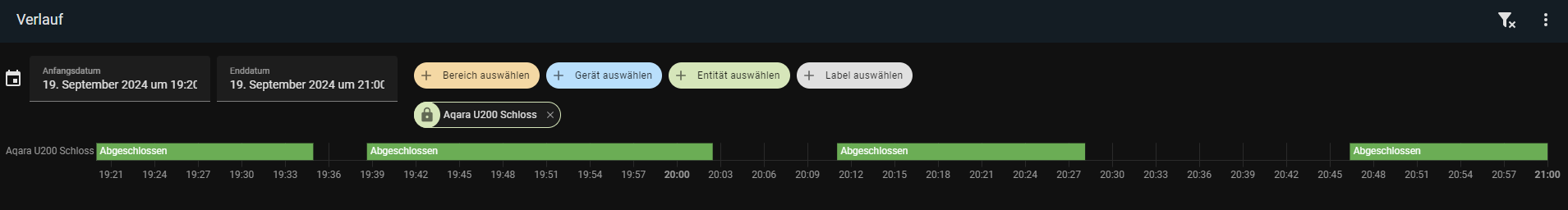

Von Stabiliät fehlt bei mir aktuell noch jede Spur - Thread nur per Sonoff E-Dongle, kein Apple OTBR - als einziges Thread Gerät gibt es ein Aqara U200.
Wie zu sehen, gibt es immer wieder sporadischen Verbindungsverlust.
HA inkl. aller Plugins sind aktuellster Stand.
Also keine weiteren Router nur ein Endgerät.
Da würde ich mal pauschal schlechte Netzabdeckung / fehlendes Mesh als Ursache vermuten.

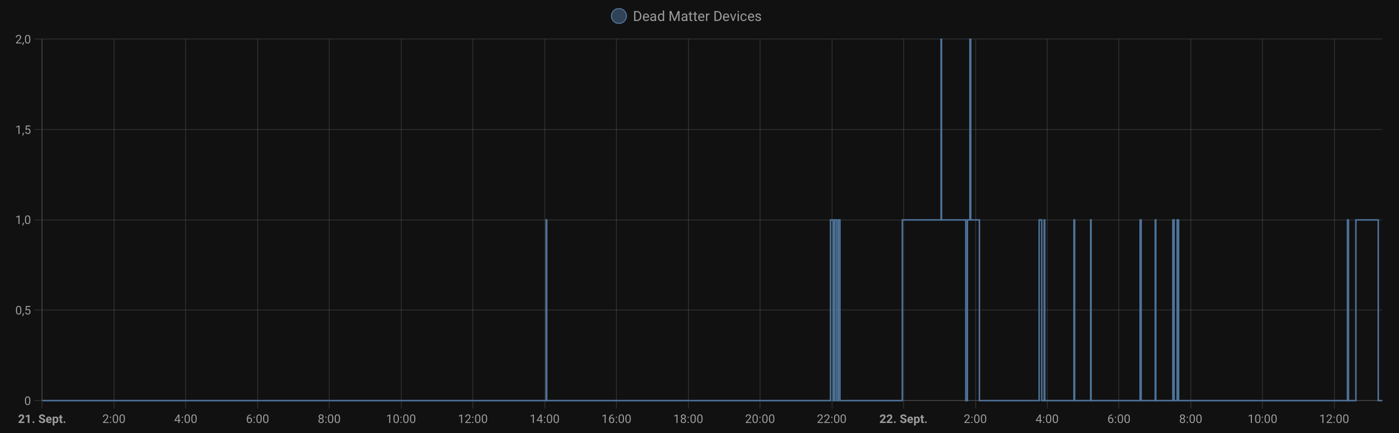

Ja, es sind ausschließlich die Apple BR am Start. 2 Tage lief alles gut und gestern Abend haben die Ausfälle wieder begonnen.
Zuletzt ist fast minütlich ein Gerät offline gegangen.
Habe jetzt mal den Matter Server neu gestartet. Mal schauen ob sich das Muster wiederholt.
