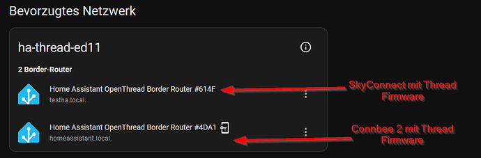

habe zwar erst 3 Thread Geräte aber brauchte noch keinen anderen BorderRouter wäre ja auch gegen die Idee von Matter over Thread.
Und das obwohl ich ein Thread Homekit Gerät habe, das läuft auch ohne irgend ein Apple Gerät.

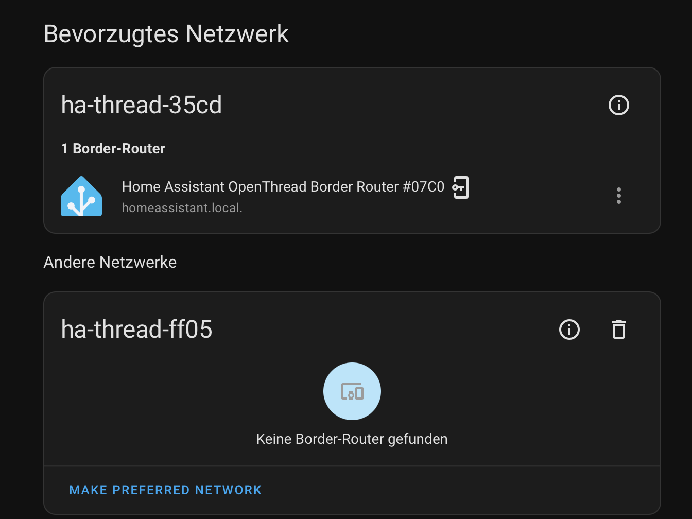

Ich verwende diesen als Thread. Ja ich habe eine Border-Router
Hast du mal versucht die Thread Daten aufm Handy zu erneuern?
Bei Android geht es so:
In die Comoanion-App Einstellungen gehen → Problemlösungen → Thread-Zugangsdaten synchronisieren
Bei der Apple App wird es denke ich ähnlich gehen, kann ich dir aber nicht sagen da ich keins habe.
Das ander Netzwerk (ff05) ist noch ein alter versuch?
Vielleich mal Löschen, ich weiß nicht ob das Probleme machen könnte und da hast du ja auch kein BorderRouter.
