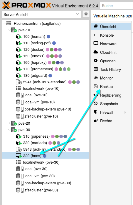

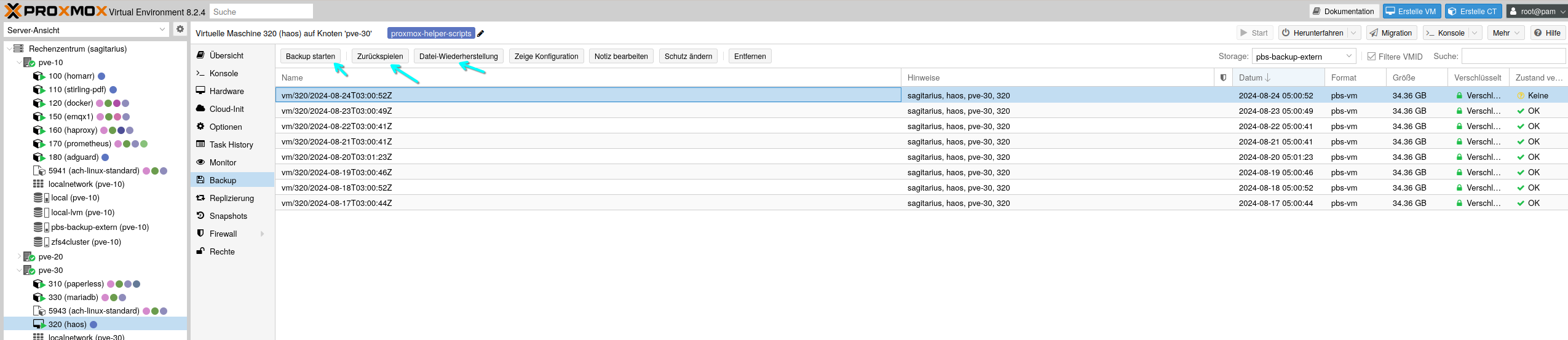

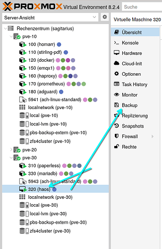

Nein, Du erstellst Dir eine HAOS VM unter Proxmox und beim ersten Start sagst Du wiederherstellen aus einem Backup, das Du vorher noch unter VirtualBox erstellt und extern gesichert hast.
Vorher sollte man natürlich alles extern sichern, denn Proxmox löscht die Platte, um sich dann auf dem Datenträger breitzumachen.

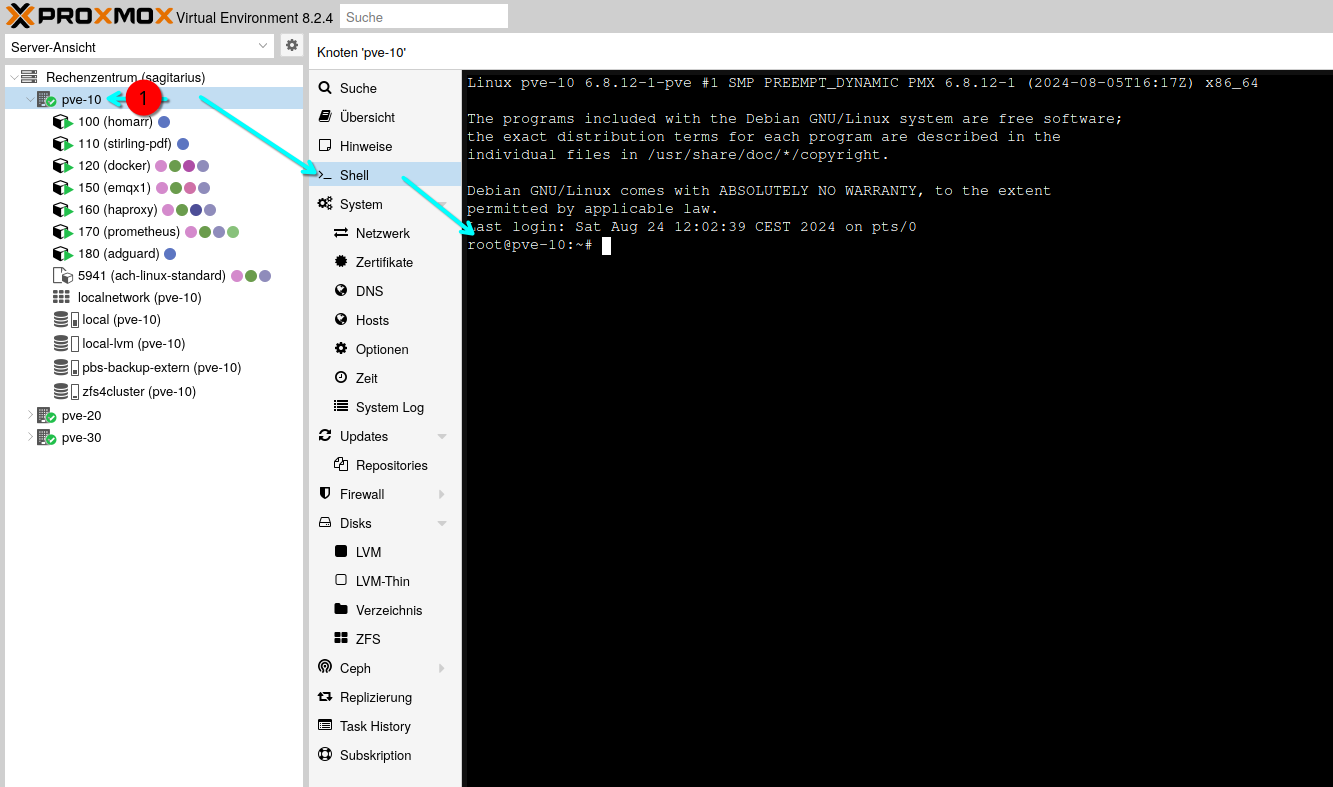

Komme ich bei Proxmox an das darunter liegende Debian dran, z.B. per SSH?

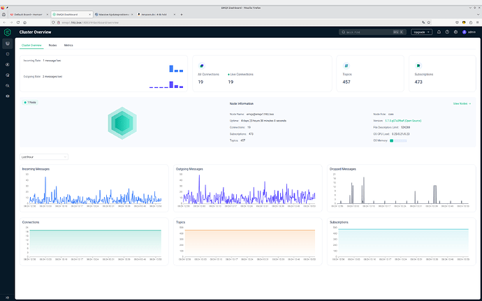

Im Prinzip nichts finde die WEB-UI von emqx einfach gut

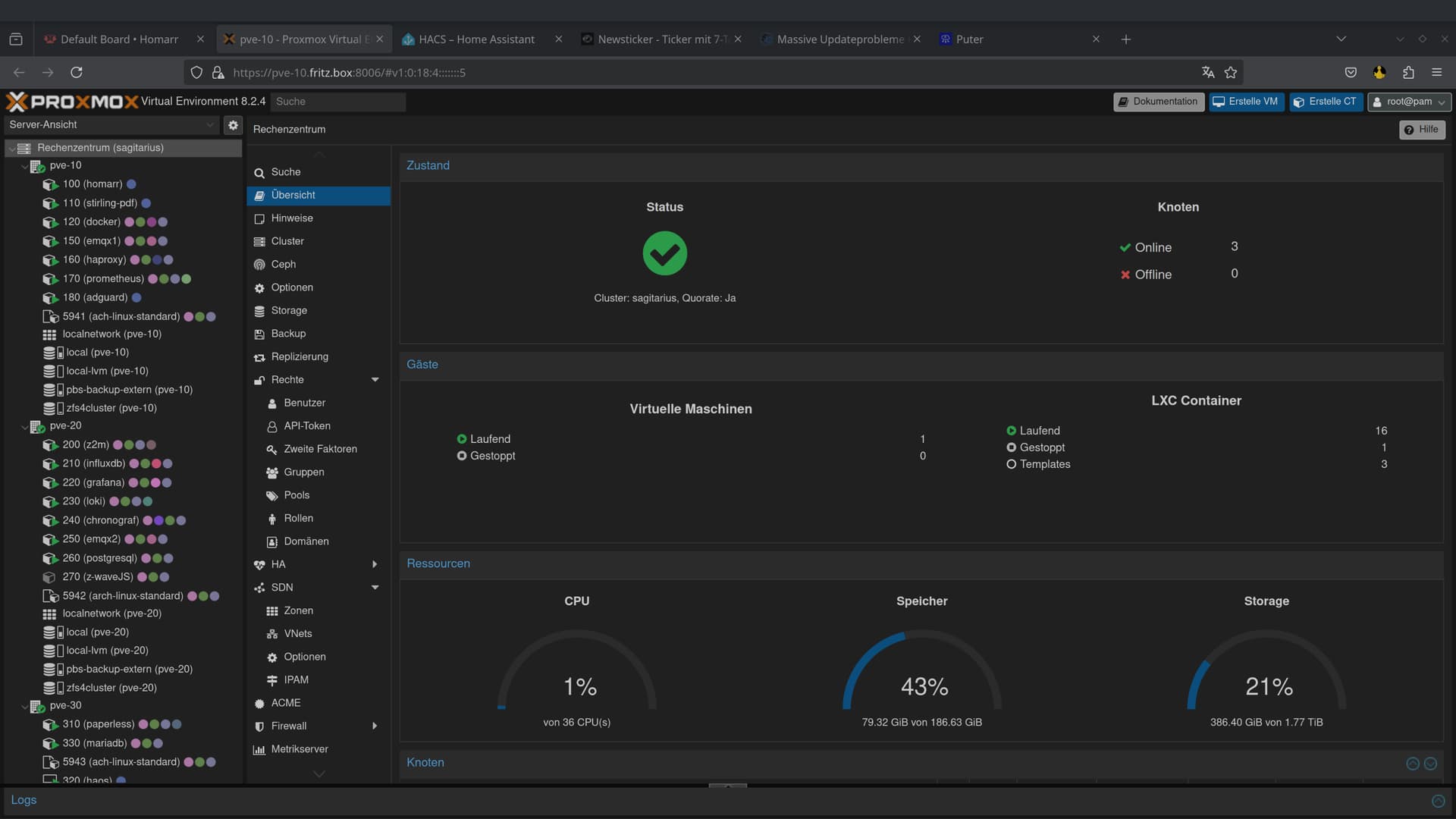

Ja, wie oben im Screenshot zu sehen, kannst Du entweder in der WEB-GUI auf die Konsole, oder aber auch per ssh, ist ja ein ganz normales Debian.
  1. ist ein Knoten in meinem Cluster
Aber im alltäglichen Gebrauch muss man selten, bis nie auf die Konsole, die WEB-GUI bietet alles, was man braucht.
