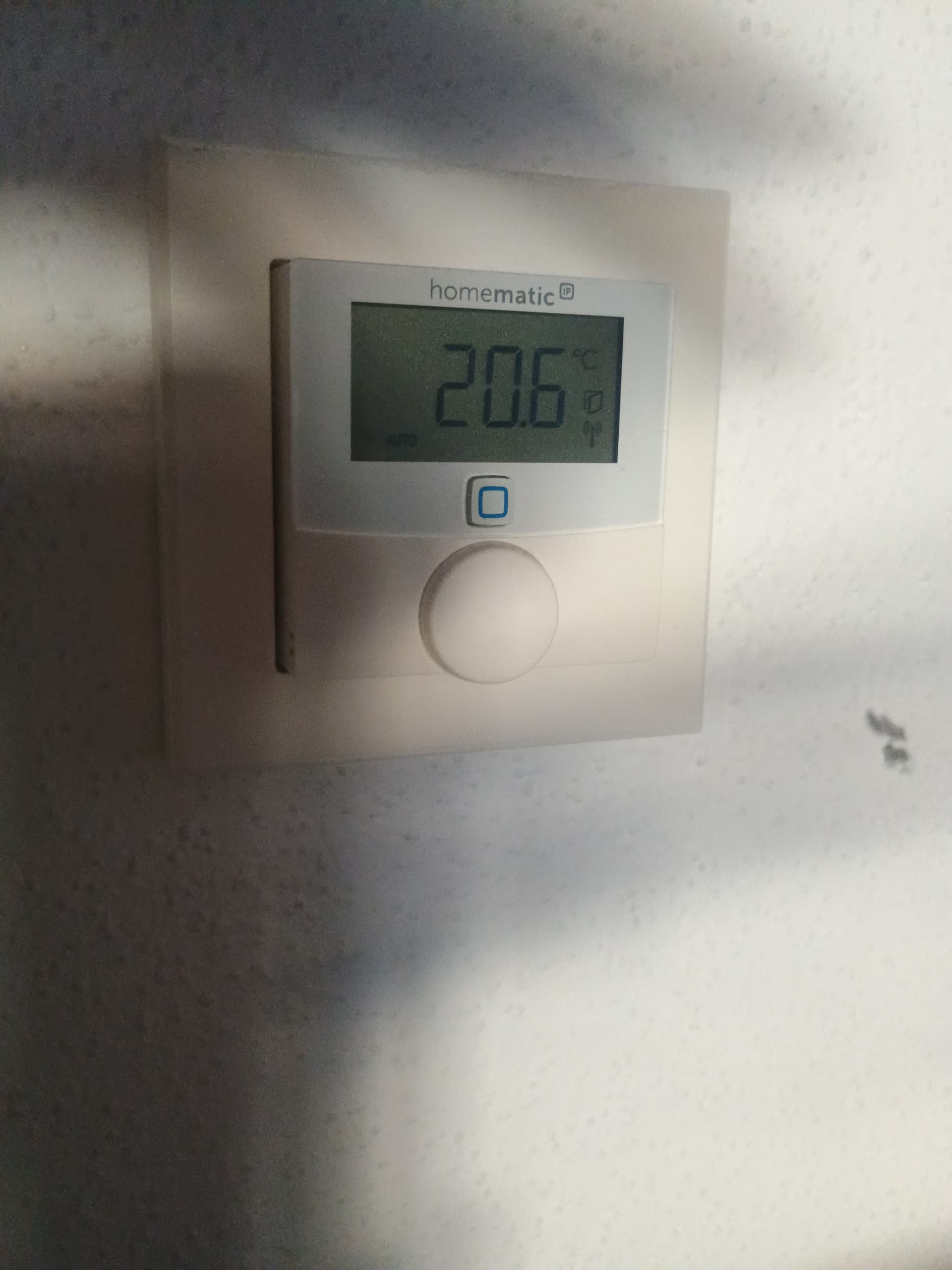

Jetzt glaub ich hab ich vergessen. Du hast die Original Bridge ?
Ich den USB Stick.
Ja, sind IP-Raumthermostate ( HmIP-WTH-B-2 ) udn die Einstellung hab ich nich tim Thermostat gemacht, sondern in der Heizungsgruppe für den Raum, welche ich auf Raspberrymatic angelegt habe
ja, mit den IP Raumthermostaten ist das kein Problem, die funktionieren bei mir genau so, wie Du es beschreibst.
ja, aber es ändert nichts, ich vermute, das die Integration die non-IP-Raumthermostaten einfach nicht komplett mitnimmt. Auch in HM läßt sich das Wochenprogramm nicht in der Bedienung sondern nur in den Geräteeinstellungen umschalten, wahrscheinlich einfach outdated…
