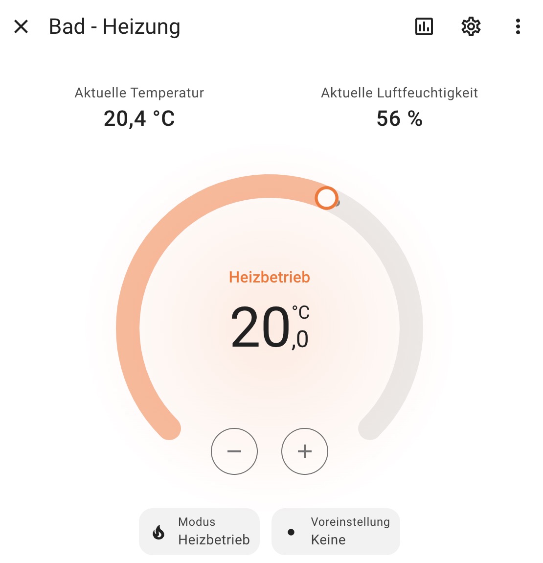

nur: Boost, Comfort, Eco, None

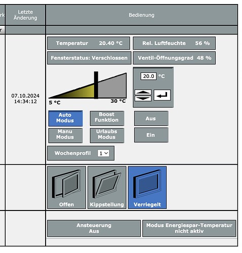

Ob die Möglichkeit besteht, das Wochenprogramm zu ändern. hängt davon ab, in welchem Modus sich die Heizungsgruppe befindet.
Im “Manuellen Modus” steh dnan eben “Boost” sonst was dort, im Automatikmodus kann man die Wochenprogramme wählen.
Im Vergleich dazu, wenn im Manu-Modus ist
So geht’s bei mir. Wert steht für das jeweilige Profil. Hier 2.
