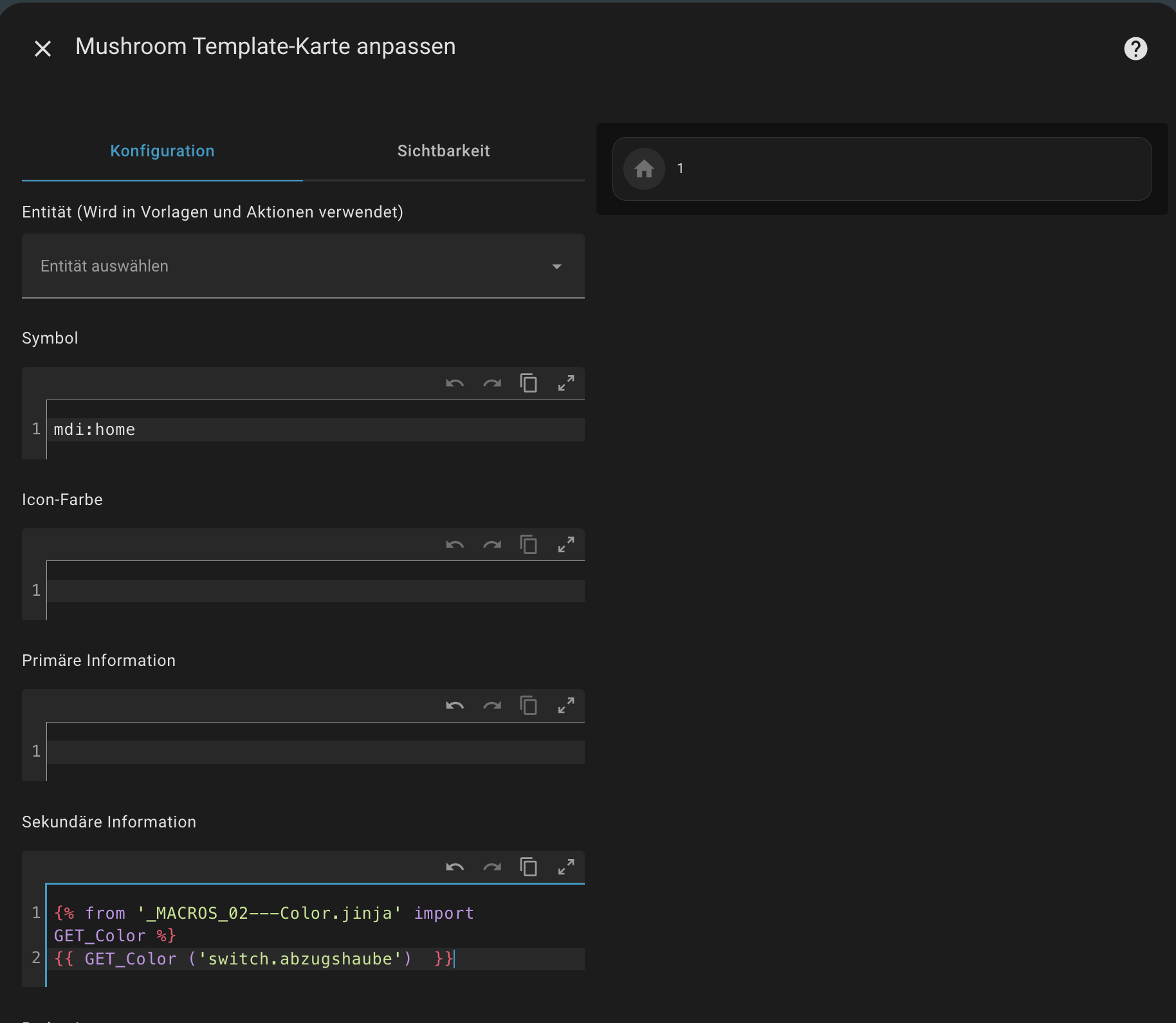

Bei aufrufen de macros, musst Du auch eine Entität übergeben.
BSP:
{% from '_MACROS_02---Color.jinja' import GET_Color %}
{{ GET_Color('switch.xyz')  }}
Hi, und danke für die schnellen Antworten. Leider funktioniert beides nicht wie gewünscht …
habe jetzt:
entity: switch.23_eg_pflanze_garage_steckdose_1
Debuginfo_01: TEXT
primary: |-
  {% set CE = 'sensor.23_eg_pflanze_garage_leistung' %}
  OKAY //
  23 - EG Kuche (Gos01/ ) --- {{states (CE)}} W
secondary: |
  {{ GET_Color ('switch.23_eg_pflanze_garage_steckdose_1')  }}

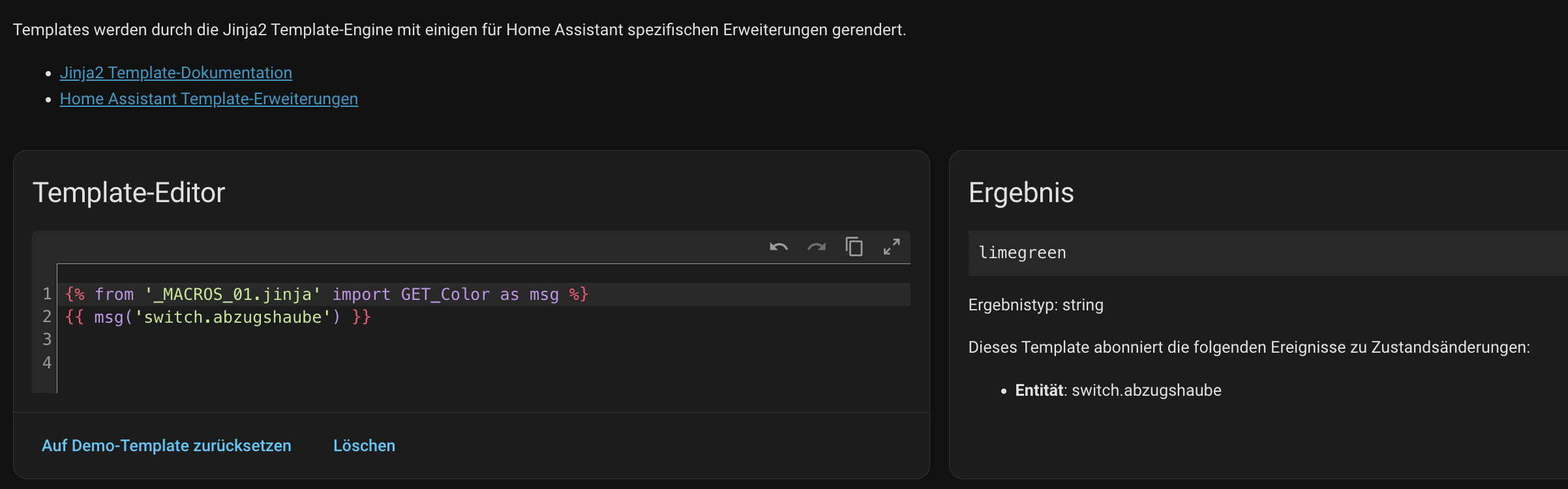

Dein Macro
{% macro GET_Color (entity_id) %}
    {% set varStatus = states(entity_id) %}
    {% if varStatus == 'off' %}
          {% set varCol = "red" %}
        {% elif varStatus  == 'on' %}
          {% set varCol = "limegreen" %}
        {% else %}
          {% set varCol = "orange" %}
        {% endif %}
        {{varCol}}
{% endmacro %}

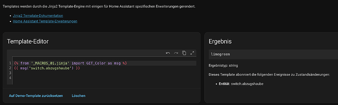

gibt als Ergebnis den Text
  • red
  • limegreen
  • orange
aus, abhängig von dem Status der Entität. Diese Entität musst Du als Parameter übergeben.
{% from '_MACROS_01.jinja' import GET_Color as msg %}
{{ msg('switch.xyz') }}

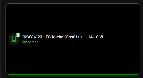

hat leider etwas gedauert bis ich mal wieder Zeit fand. Auch kam ich mit Deiner Erklärung nicht ganz klar - aber jetzt habe ich einen Weg gefunden :slight_smile:
primary: |-
  OKAY //
secondary: |
  {% from '_MACROS_01.jinja' import Color_TEXT_Secondary as msg %}
  {{ msg (entity) }}
  {{entity}}
multiline_secondary: true

Ergebnis:
Jetzt kann ich im Macro die Farben festlegen und alle cards reagieren gleich :slight_smile: … ohne alle einzeln zu ändern zu müssen.
