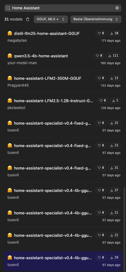

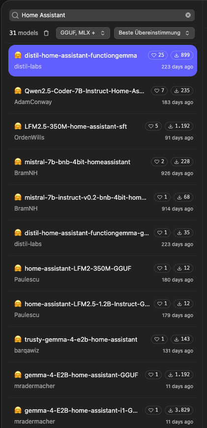

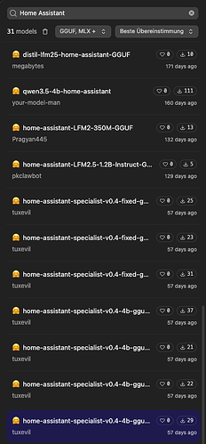

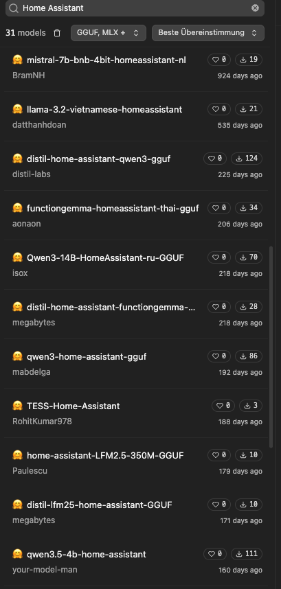

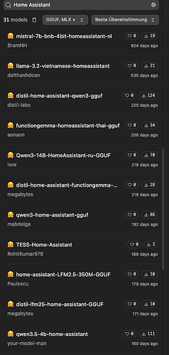

Wenn ich im LM Studio Home Assistant eingebe gibt es 31 LLMs
