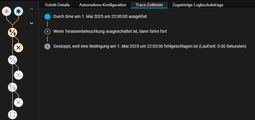

Die Bedingungen (optional) sind nicht erfüllt und trotzdem fährt die Jalousie runter.
In den Traces sehe ich folgendes:
Kann mir nicht erklären, warum es nicht funktioniert mehr.

In deinem Screenshot sieht man, dass die Automatisierung nichts gemacht hat, sondern abgebrochen hat, weil die Terassenbeleuchtung an war.
Irgendetwas anderes hat die Jalousie schließen lassen.

Ich habe jetzt nochmal intensiv geschaut und den Fehler gefunden! Es war tatsächlich eine anderen Automatisierung, welche zeitgleich die Jalousie hat schließen lassen! Ich danke euch allen für die Hilfe!!!
