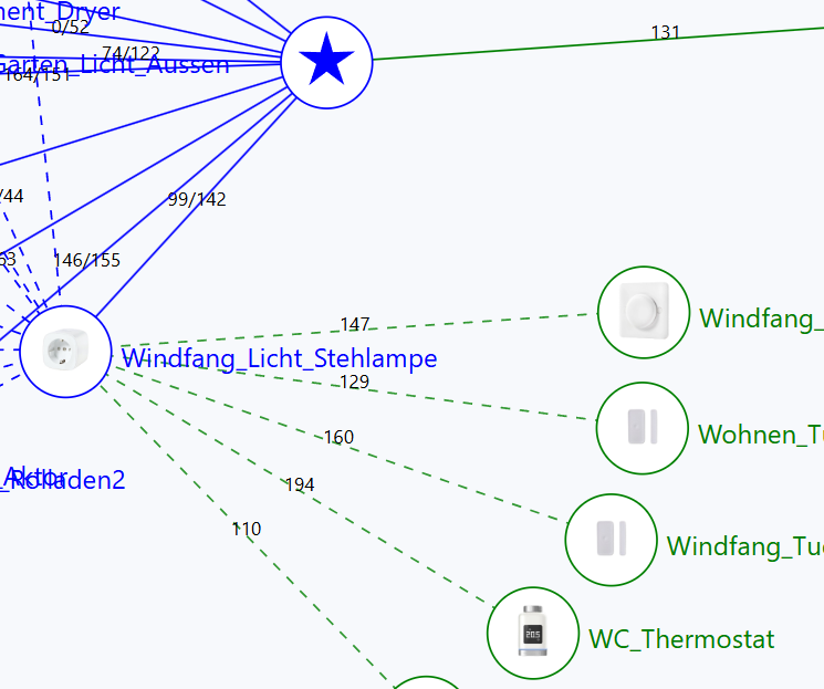

Hallo, ich habe genau diese Konfiguration ohne Probleme im Einsatz. Es scheint also KEIN grundsätzliches Problem zu sein.
