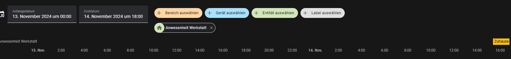

Das komische ist, sie ist die ganze Zeit dort, aber OFF Zustand gibt es nicht. Was mache ich falsch?
Sie war aber im Geschäft und mit dem AP verbunden. Gemerkt hat es HA aber erst 15.23 Uhr. Wenn die Automation aber 15.21 Uhr auslöst, klappt es aber nicht - logisch. Die gesamte Automation sieht so aus:
