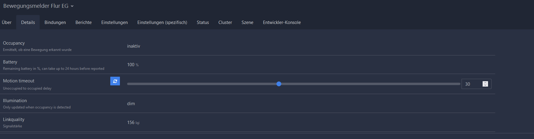

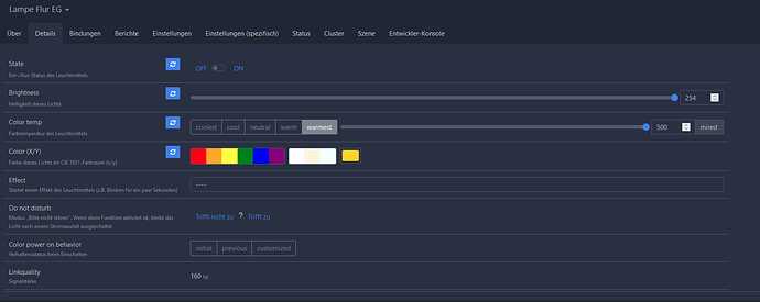

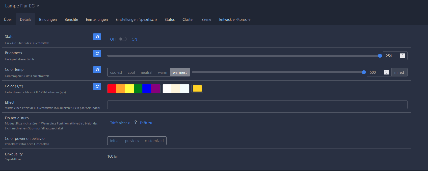

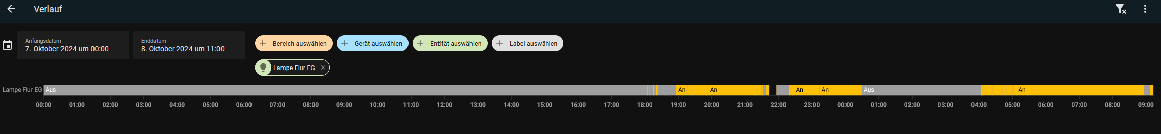

Meine Steuerung Funktioniert überhaubt micht mehr. Das licht blitz kurz auf und das wars wenn Bewegung angezeigt wird. Danach ca. paar Minuten bleibt die Lampe dauerhaft an. Dann ist gestern auch einfach so der SLZB-06 einfach abgestütz. Könnt ihr mir bitte weiter helfen?
Sonoff SNZB-03P
Lampe: NOUS P3Z

Der Traces: Untitled file — Codefile

Weil der Bewegungs Sensor eine 30 sec Timout hat. daher hatte das vorher immer funktioniert. Die steuerung ging ja voher ohne Probleme.
