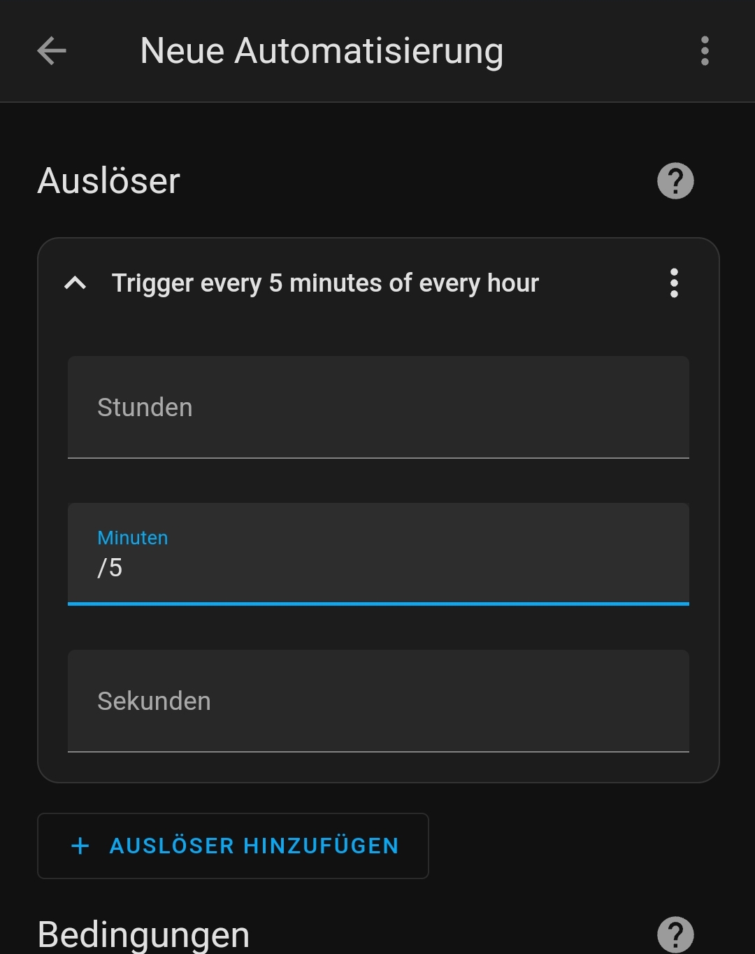

Das ist das Problem. Beim manuellen Ausführen wird weder Trigger noch Condition geprüft. Lediglich die Aktionen werden ausgeführt.
Nimm als Trigger, aber nur zum Testen, zusätzlich ein Zeitraster mit /5 Minuten. Das löst dann alle 5 Minuten.
Als Auslöser oder Bedingung. Und welcher ist dann Zeittrigger.
Zeitraster heißt der Auslöser/Trigger
Alles kla, es funktionierte alse die ganze Zeit seit gestern abend als ich damit angefangen habe. Dachte mit Ausführen testet man alles.
Dirk
Die 1. Automation sieht fix schon gut aus.
Und zum testen gehst du heute Abend einfach mal aus deiner zone.home ne Runde um den Block :wink:
Man kann den Trigger und die Bedingungen ja nicht testen, wenn sie nicht zutreffen.
