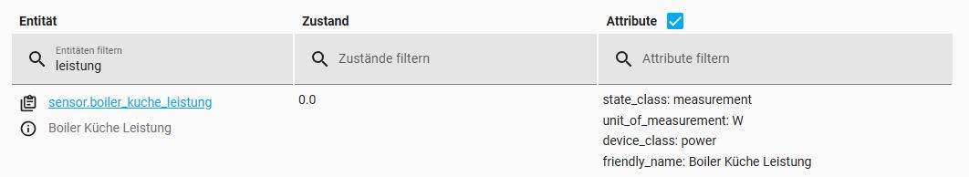

Auf der anderen Seite meine ich gelesen zu haben, dass eine andere Bedingung ist, dass die Device_class “energy” sein muss und state_class auf “total_increasing” stehen muss.
Dies ist bei mir nicht der Fall, wie man hier sieht:
Was kann ich tun, damit es funktioniert?
da musst du dir einen Helfer erstellen. Den kannst du dann hinzufügen. In deinem Fall brauchst du den Integralsensor-Helfer.
Die Eingangsentität ist deine Steckdose (in Watt), metrisches Präfix ist Kilo, Zeiteinheit ist Stunden, und als Integrationsmethode nimmst du Linke Riemannsche Summe.

Im Energiedashboard kannst du nur Verbrauchsentitäten hinzufügen, keine Leistungsentitäten.
