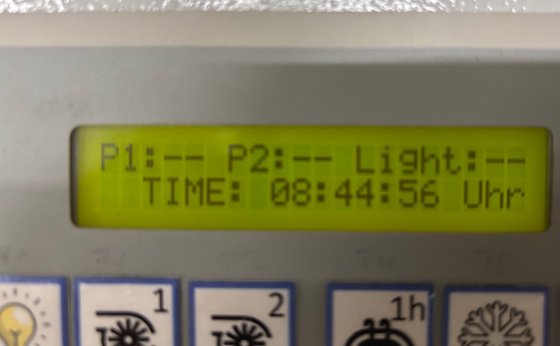

Quelldaten, sind die Zeichen eines alphanumerischen LCD Display Displays 20x2,
Welches im Textsensor gespiegelt werden. Pro Zeile wird ein String geschickt.

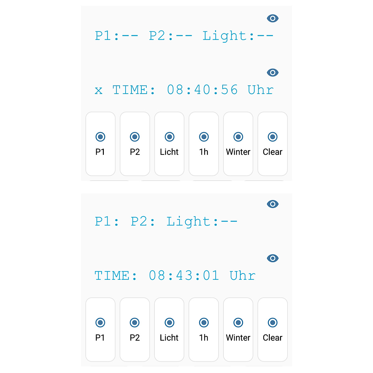

Nur auf dem Dashboard werden Leerzeichen, wenn mehrere in der Zeile vorhanden sind, nicht angezeigt. Dies führt dazu, dass die Anzeige ständig hin und her hüpft.
Habe schon über Card-mod den Zeichensatz Courier New gewählt, der solle normalerweise die gleiche Zeichenbreite haben, leider ist die Darstellung immer noch genauso.
Unten noch 3 Bilder.
P1, P2, Light sollte immer an der gleichen Position stehe, Ebenfalls Time rutscht nach vorn, wenn das x durch ein Leerzeichen ersetzt wird.

so sieht der Eintrag im Dashboard aus (1.Zeile) die 2. ist identisch.
Ist nur eine ganz normaler Textsensor, nur mit der Schriftart (card-MOD) erweitert..
Wird auch ohne die Card-MOD identisch dargestellt, jedoch in der Standardschrift.
Im Log sehe ich, dass alle 20 Zeichen je Zeile richtig im Textsensor übertragen werden. Nur werden sie nicht richtig dargestellt. Wenn ich die Leerzeichen durch andere Zeichen ersetzte passt es.von der Darstellung. hmmm..

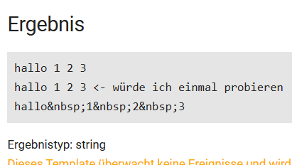

{%- set text = 'hallo 1 2 3' %}
{{text}}
{{text.replace(' ', '\u00A0')}} <- würde ich einmal probieren
{{text.replace(' ', '&nbsp;')}}

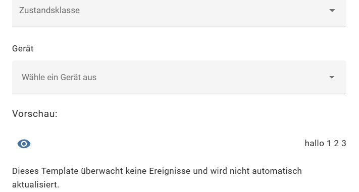

Ich würde einen UI Template Sensor anlegen, der diese Zeile enthält
{{ states('sensor.lcd_control_uart_teil_1').replace(' ', '\u00A0') }}
In der Vorschau solltest Du schon sehen, ob es funktioniert
Und dann binde diesen Template Sensor in Deine Karte ein.
Ich bin gespannt.
Hoffe ich hab’s richtig verstanden und umgesetzt :slight_smile: .
Hab einen Helfer Template Sensor angelegt und schau dann unten in die Vorschau..
In Zustand dann die Zeile eingetragen und beide Varianten probiert.
