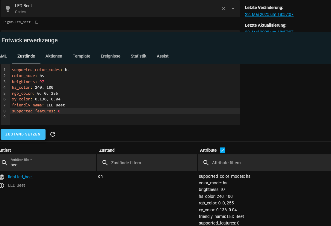

ich habe mir für den Garten LED Strahler gekauft, die über Smartlife/Tuya gesteuert werden können.

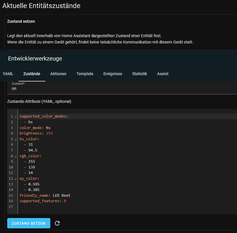

Im Dashboard kann ich die üblichen Funktionen (an/aus/Farbe) steuern. Wenn ich allerdings in den Entwicklerwerkzeugen des Zustand ändere, wird die Änderung zwar übernommen aber die Strahler reagieren nicht darauf.

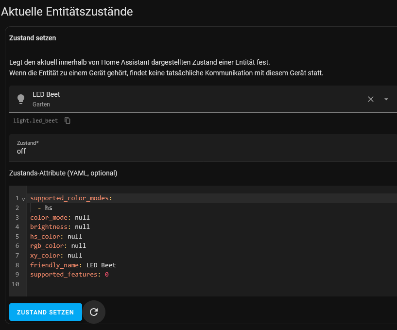

Hier habe ich den Zustand von off nach on geändert und die Attribute angepasst, es hat sich aber nichts geändert → die Strahler blieben aus.
Ziel ist es, das ganze über Node-Red zu steuern. Was ist das Geheimnis?

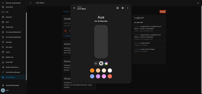

Wenn ich hier etwas ändere
dann gehen die Lampen an und aus.
Wenn ich die Entitätszustand in den Entwicklerwerkzeugen ändere, ändert sich zwar derEntitätszustand, aber nicht der Zustand der Lampe im Garten
Ist das jetzt verständlicher?
„Physisch“ hätte es schon getan :wink: Das ist normal, schau mal, was unter „Zustand setzen“ steht: keine tatsächliche Kommunikation

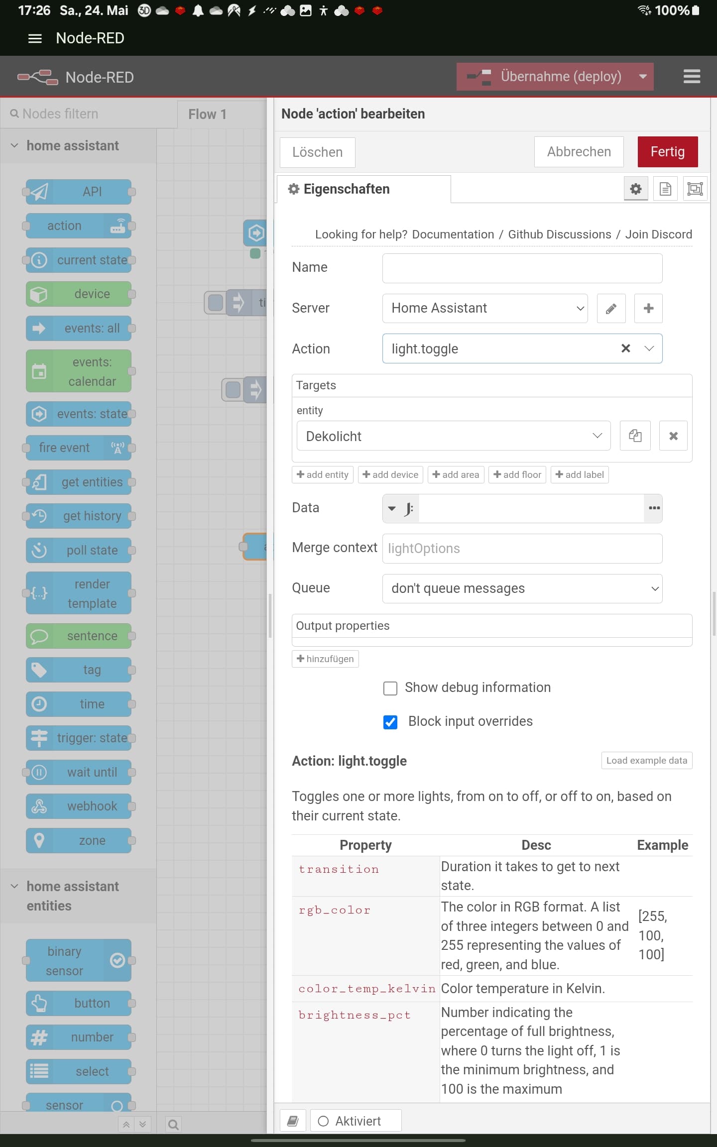

Das Geheimnis ist dass in HA Zustände mit Aktionen geändert werden. In NodeRed sieht es dann so aus.
It’s Magic!
Bei meinem ersten Versuch hat genau das nicht geklappt, deswegen bin ich ja über die Entwicklerwerkzeuge gegangen.

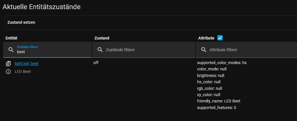

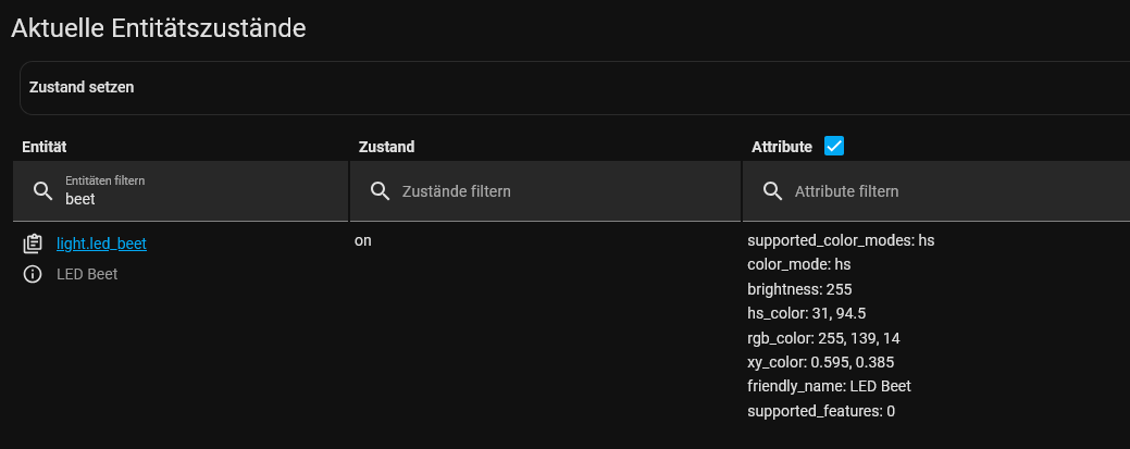

Ok, wo sehe ich das?
Oben in deinen Bildern unter „Aktuelle Entitätszustände“
