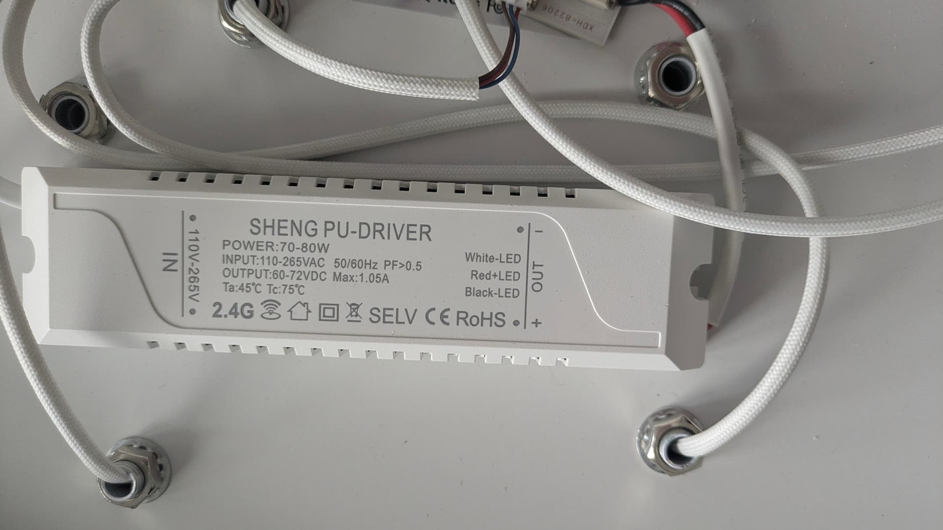

Hier ein Bild des aktuell verbauten Steuermoduls:

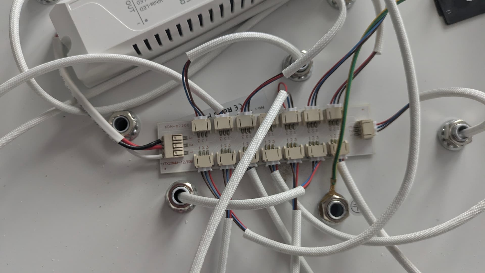

Und folgendermaßen geht es dann weiter zu den LEDs (3 Kabel ausgehend vom Steuermodul, die dann über eine kleine Platine zu den einzelnen LED-Modulen weitergeleitet werden)
Da ich sonst alles in Homeassistant mit Zigbee eingebunden habe, würde ich daher gerne das Modul auch entsprechend austauschen gegen eines, das Zigbee unterstützt. Allerdings kenne ich mich bezüglich der Angaben zu Stromstärke / Spannung nicht gut genug aus um ein passendes Ersatzmodul aussuchen zu können, das ich an der Stelle nutzen kann :frowning:

Ein Output von 60-72 Volt ist total exotisch.
Sind das RGB LED’s? Sieht mir zumindest so aus. Wieviel sind es und welche Leistung haben diese insgesamt? Mir fällt da ein 24V Netzteil mit Shelly RGBW Treiber ein. Da ich nicht weiß, was die Platine macht, ist es aber schwierig, das einzuschätzen. Wenn die Platine nur parallel die Leistung verteilt, dann ist es unproblematisch. Sollte diese jedoch divere LED’s in Reihe und Parallel ansteuern muss die wohl auch raus. Kannst du die Verschaltung und die Anzahl der Lampen etwas genauer beschreiben?

Genaue Anzahl der LEDs sowie was exakt verbaut ist weiß ich leider nicht. Um das herauszufinden müsste ich Teile der Lampe aufbrechen um da ranzukommen.
Zur Verschaltung kann ich leider nichts genaues sagen, würde aber vermuten, dass die Verschaltung parallel sein dürfte.
Hab auch bemerkt dass es ziemlich exotische Angaben sind, hatte gehofft die Lampe recht einfach wieder smart machen zu können, aber bisher habe ich leider noch keinen passenden LED Controller gefunden, der die entsprechenden Angaben aufweist.

Mhhh ohne die Daten der LED’s wird es schwierig. Bin immer noch von der Ausgangsspannung so verwundert. Weil LED’s entweder direkt auf 220V angeschlossen werden könne oder mit einem Vorschaltgerät an 12 oder 24 in der Regel. Aber wie sagt mam so schön Ausnahmen bestätigen die Regel.
Ohne zu wissen, wie die einzelnen LEDs genau verschaltet sind, kann man dazu nur wenig sagen.
Entweder, es ist eine Konstantstromquelle, wozu die variable Ausgangsspannung passen würde, dann müsstest du nach einem Vorschaltgerät schauen, welches als Ausgangsstrom 1,05A hat und eine minimale Ausgangsspannung von 60V. Oder es ist eine einstellbare Konstantspannungsquelle (was ich hier eher vermute), dann brauchst du ein Netzteil, welches zwei mal 60-72V ausgibt und mindestens 1,05A liefern kann.
Die Spannung von 60-72V lässt darauf schließen, daß 15 bis 20 LEDs jeweils in Serie geschaltet sind und die 14 angeschlossenen Zweige darauf, daß dort 250mW-LEDs verbaut sind. All das hilft hier allerdings wenig bei der Suche nach einem HA-kompatiblen Ersatz.
