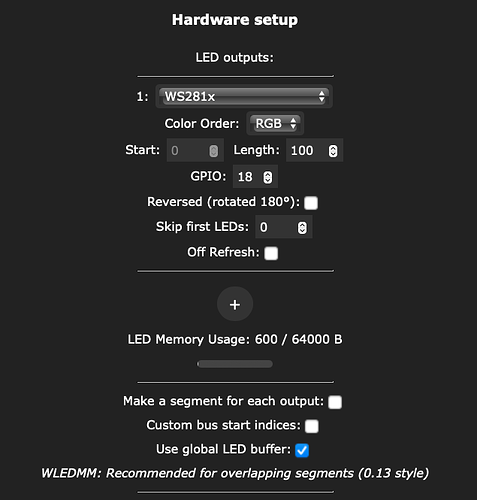

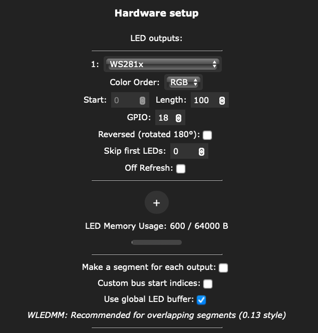

Die Anzahl der LED die man einträgt entspricht in dem Fall der Anzahl der ansteuerbaren Segmente. Wenn Du bei der Gesamtanzahl der LED “1” einträgst und mal im mit dem Effekt “Solid” einschaltest, solltest Du sehen können, wie lang ein Segment ist. So kannst Du Dich an die maximale Anzahl herantasten. Bei mir sind es z.B. 100 zu je 12 LED auf 5 Meter.

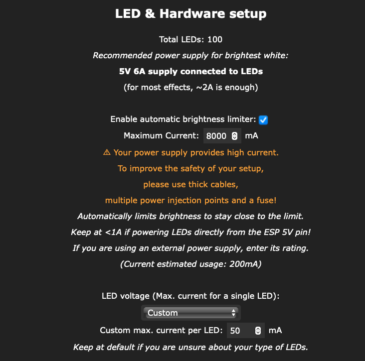

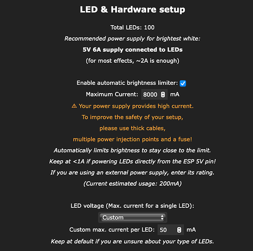

Ich habe ein 24V/10A Netzteil und den Strom auf 8000mA begrenzt.
Hier mal ein paar Bilder vom Setup:
