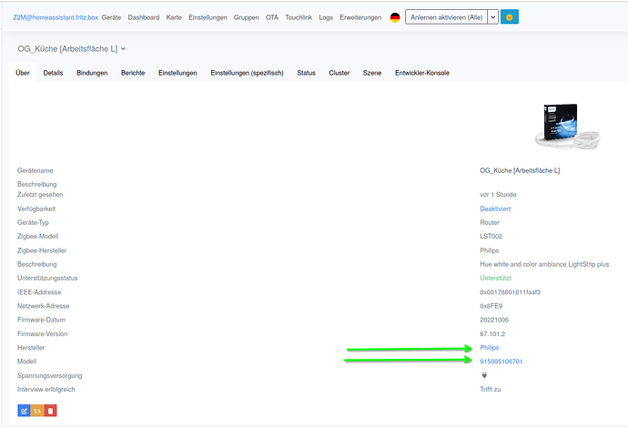

ja, das meinte ich, aber es geht noch genauer, denn wenn Du ins WEB-UI von Z2M gehst, dann siehst Du, z. B. so etwas
Wenn man dann auf einen der beiden Links klickt, dann bekommt man die Dokumentation zu dem Gerät z. B. → Philips 915005106701 control via MQTT | Zigbee2MQTT
Wenn Du das dann für Deine machst, dann siehst Du was Z2M alles für diese LED Streifen unterstützt, wenn da nichts von Segmenten/Gradient oder so etwas steht, dann ist das auch nicht verfügbar.
Wenn es das gibt, dann muss man schauen wie man das an den Stripe senden kann.
