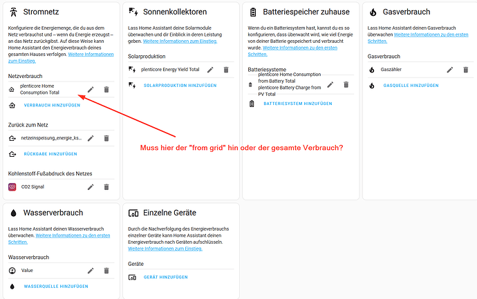

Ich hatte bis vorhin folgende Sensoren genutzt:
  1. Stromnetz: plenticore Home Consumption from Grid
  2. Zurück zum Netz: netzeinspeisung_energie_ksem
  3. Sonnenkolletoren: plenticore_Energy Yield Total

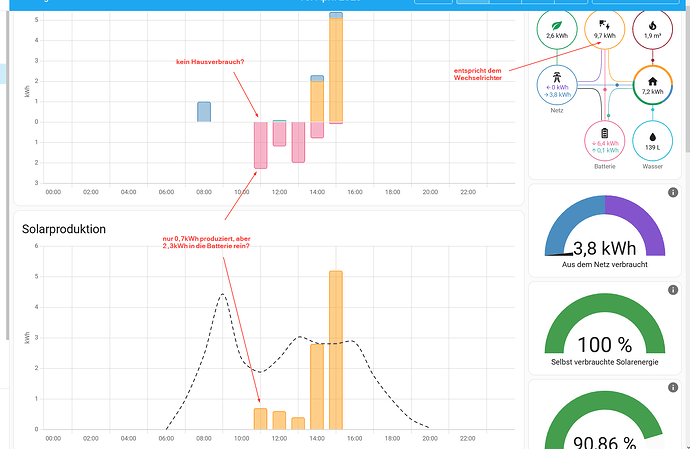

**Nun habe ich die Batterie mit rein genommen (Home Consumption from Battery Total, Battery Charge from PV Total), aber mein solarer Ertrag ist damit plötzlich Null, weil ja die Batterie nun geladen wird. **
Das scheint mir falsch zu sein.

Ist evtl. meine Erwartung falsch? – Wenn der BYD Speicher DC-seitig angeschlossen ist, dann sehe ich diese Ladung nicht in dem Chart “Solarproduktion”?
(habe auch versucht, die Batterieladung als zweiten Sensor hinzuzufügen, aber da kommt auch wieder nur Quatsch raus.
Im Prinzip hätte ich gerne ein Chart mit der gesamten Erzeugung: in welcher Stunde werden jeweils wie viele kWh auf dem Dach produziert. Und genau das funktionierte ja auch schon 3.5 Monate, nur eben ohne den Batteriespeicher.
Und dann eben noch ein zweites Chart, wo man sehen kann was mit dieser Produktion passiert (Verbrauch, Einspeisung, Batterie, …)

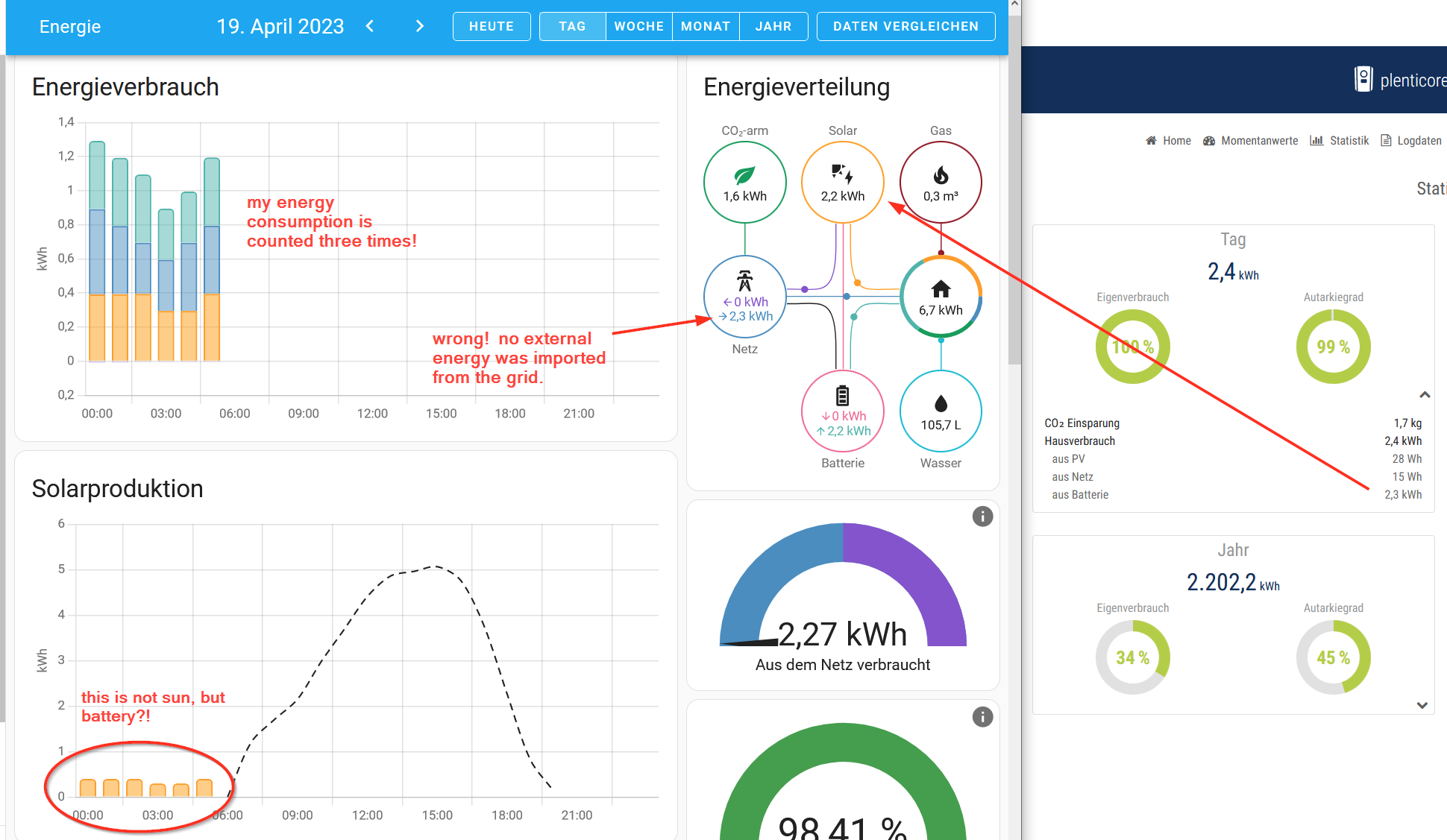

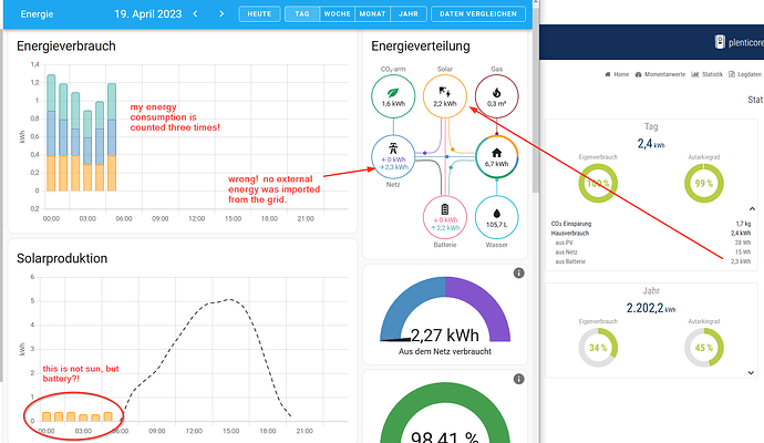

Aus irgend einem Grund wird meine Energie im Haus nun 3x gezählt.
Der neue Zähler im Keller zeigt 0,00 kWh an, und die Batterie ist noch nicht ganz leer. Ich bin also über nach vollständig autark gewesen.
Aber die Energie wird nun vom Grid, von der PV und aus der Batterie gezählt. Hat jemand eine Idee?
Und hier die Einstellungen. Ich bin ratlos.

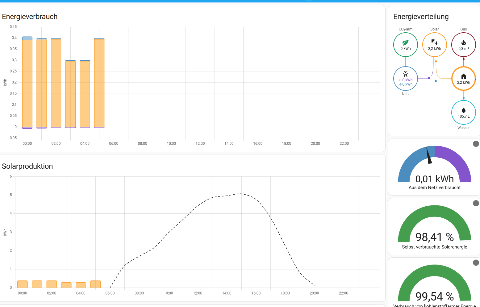

Noch ein Versuch.
Ich habe nun für “Netzverbrauch” und “Zurück zum Netz” die beiden KSEM Sensoren verwendet, die müssen ja korrekt sein, da sie zwischen Zähler und Hausinstallation eingebaut sind.
Gleichzeitig habe ich die Batterie aus der Config raus genommen.
Nun passen die Zahlen, aber die Entnahme von Energie aus der Batterie wird mir nun als “Solar” angezeigt. (stimmt ja irgendwie auch, nur ist das halt Energie vom Vortag :wink:
Also vermute ich, dass der “Energy Yield” auch wieder nicht der korrekte Sensor für die PV-Produktion ist.
Ist das evtl. ein “normales” Defizit von DC-seitig eingebautem Batteriespeicher?

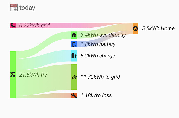

Was ich meine ist (updated nach dem ich den Tag entlang kontrolliert habe)
Energy Yield Day = Home_Consumption_From_Battery + Home_Consumption_From_PV + Energy_To_Grid
Oder PV_Day - Battery_Charge_From_PV - Efficiency_Loss
Dies deckt sich ab mit dem Bild die ich habe (dies war heute Vormittag)
