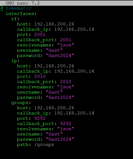

Ich kenne mich zwar nicht mit Docker aus, aber mir fällt auf das in der yaml der Eintrag ‘hosts’ fehlt. Siehe Anleitung.
Aber es gibt mittlerweile eine einfachere und bessere Methode zum verbinden der CCU.
Uhhhh danke. Der Tip war Gold wert. DAMIT geht es - ich bekomme alle meine Sensoren. Ich wünsche noch einen sonnigen Sonntag.

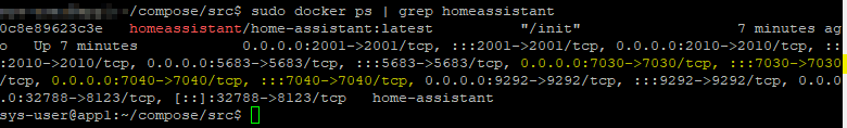

Hallo mostie, ioboker war aus / ist nun wieder an, aber in der yaml sind die Dienste deaktiviert. Doppelte Ports kann man mit Docker Compose nicht hochfahren. Die CCU2 geht auch über Webinterface. Die ich schon mehrfach neu gestartet habe. Ich bekomme (nun) auch alle Geräte geliefert. Nur das PONG (also der Rückweg - Callback) geht scheinbar nicht. Die Geräte werden nicht aktualisiert.
Nachtrag:
Was mir noch nicht klar ist - ich hab die drei std Ports gemappt - brauche ich nun noch für Callback extra noch drei rück Ports? In Iobroker war das mit der Callback IP erledigt. Dort benötigte ich keinen Callback_Port… Die Anleitung von Custom Homematic dazu ist leider für genau den Callback Bereich eher nicht vollständig in meinen Augen.
Die angegebenen Ports sind schon für den rückwärtigen Datenfluss. Nur für die Services die du nutzen willst. Alle zu aktivieren tut aber auch nicht weh. Wie du siehst habe ich nur einen einzigen Port und für Homematic classic funktioniert alles.
Wenn iobroker keine Ports verlangte, das aber funktioniert hat läuft der Container vermutlich in host-mode, sprich, gibt alles frei.

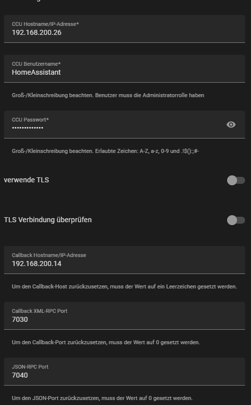

Wobei es mir total unverständlich ist, warum der die CCU2 auf dem Callback Port erreichen will. Ich dachte, der Callback Port ist, wo die CCU2 den Docker Container erreichen muss? Eben Callback?
Da weiss man bei dir gar nicht wo man anfangen soll.
7040 ist bei dir als JSON-Port definiert, warum hast Du den geändert?
Hast du mal die Doku zur Integration gelesen? Da werden die Einstellungen beschrieben.
Bei Verwendung der HA docker-compose reichen die Standardeinstellungen der Integration
Bitte gerne korrigiere mich. Nun hab ich die CallBack Ports wieder rausgenommen und lande bei meinem PONG Problem.
wie auch in der Doku steht wird Host Mode empfohlen. DEN nutze ich NICHT weil der Container von aussen erreichbar sein muss. Daher steht dort auch CallBack in spezial Umgebungen. Das möchte ich nutzen. Dann bietet die Anleitung aber wenig was Konkretes mit Callback zu tun hat - unter callback_host and callback_port
So wie bei 99,9% der HA Nutzer. Aber schau besser noch mal selber bei Docker nach, wenn Du mir oder den Leuten von HA nicht glaubst.
Aktuell sehe ich nicht wo bei dir etwas spezielles ist.
Ansonsten Die HA IP als callback_host eintragen, einen freien Port als callback_port (45678) eintragen, und diesen in der Docker Konfiguration weiterleiten. HA seitig wäre ansonsten nur 8123 weiterzuleiten.

ich habs jetzt nochmal neu gemacht. Der Fehler mit dem Json Port lag bei mir. Jetzt geht es auch. Falls ich sehr ruppig rüber kam tut es mir leid - ich hab nur schon eine (tagelange) größere Odyssee durch verschiedene Foren durch um Homematic anzubinden :wink:
