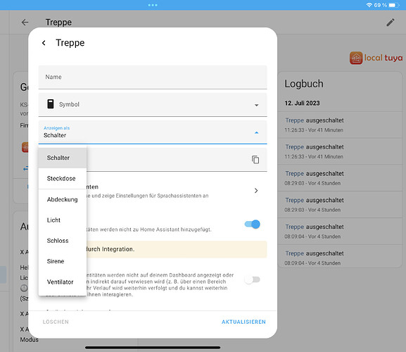

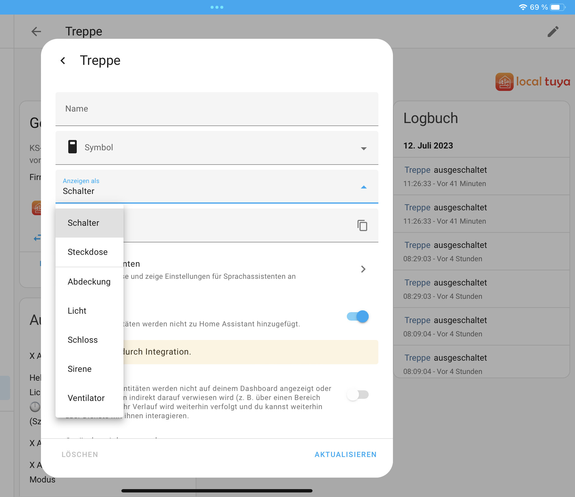

Ich weiß nicht so genau ob ich dich richtig verstanden habe aber du kannst in Geräten Einstellungen Typ der Entität ändern. Vielleicht hilft es dir weiter.
Hallo Jack,
danke für die schnelle Antwort, das geht schon in die richtige Richtung. Aber wie auf Deinem Screenshot zu sehen ist, wird dort nur eine Auswahl von Entitäten angezeigt. Ein Garagentoröffner ist z.B. nicht vorhanden. Mein Gedanke ist jetzt, eine Config zu erstellen, die dann z.B. eine weitere Entität bereitstellt.
