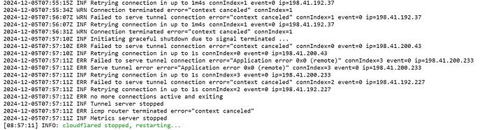

Update:
Hi
irgendwie war der Tunnel gestern da und der Login hatte dann auch 22:00 funktioniert. Leider ist er inaktiv geworden und nun geht wieder nichts mehr. Hat da jemand eine Idee ? Warum ging es und jetzt wieder nicht?
Danke Euch
