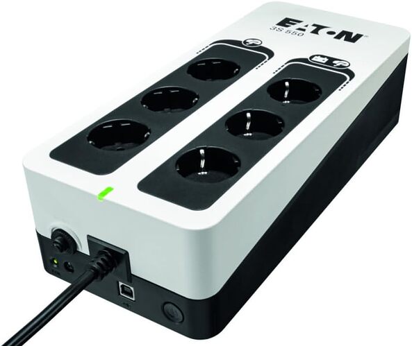

Die verwende ich.
Hängt komplett HA MiniPC und Fritzbox dran.
Wird von NUT erkannt.
Fährt über Script HA runter wenn es sein muß.
Bei den Blackdays letztes Jahr habe ich die 750er bei Amazon für ~60€ gebraucht schießen können. Kann ich auch nur empfehlen.
750er mit DS220 + Fritzbox + SLZB (+2. Nas) um die 50 Minuten Laufzeit. Irgendwann müssen da jedenfalls noch die Switche und anderen Fritzboxen per POE + POE Splitter dran, dann bin ich Safe :winking_face_with_tongue:
