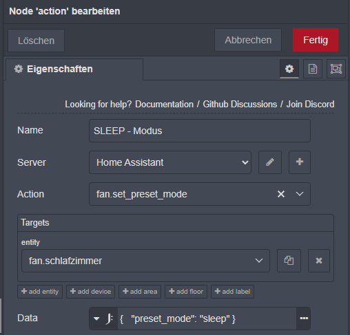

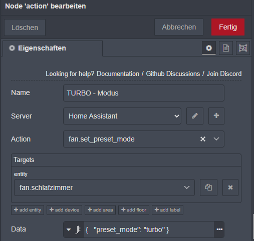

Als Beispiel möchte ich die Ansteuerung meines Luftreinigers auszugsweise nennen.
Um die Modi des Gerätes anzusteuern, fehlte mir die Syntax der Data-Definition im Action-Node. also habe ich die KI gefragt.
Die umgesetzte Antwort sieht dann so aus:

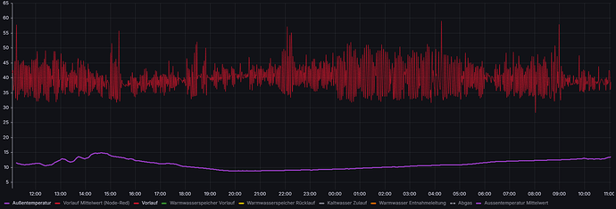

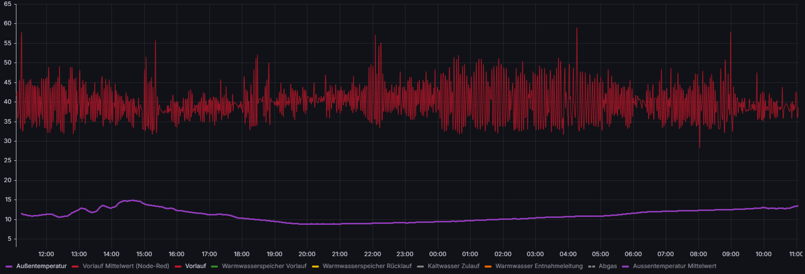

In Grafana visualisiere ich unter anderem die Temperaturen meiner Heizungsanlage. Hierbei ist zB. die Vorlauftemperatur in einer 24h-Darstellung nur noch als wilde Zickzacklinie, ohne erkennbaren Trend oder Mittelwert zu sehen.
Das sieht dann so aus:

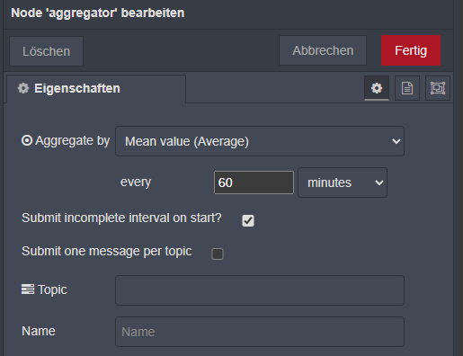

Auf eine entsprechende Frage zur Mittelwertbildung nannte die KI den “aggregator-node”.
Darauf wäre ich, wenn überhaupt, erst nach längerer Zeit und viel Lesen gekommen.

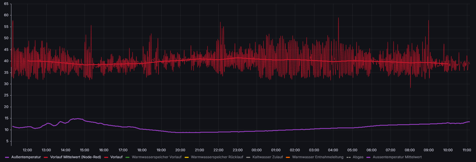

Die Umsetzung hat dann nur noch 10 Min. gedauert und sieht dann so aus:
