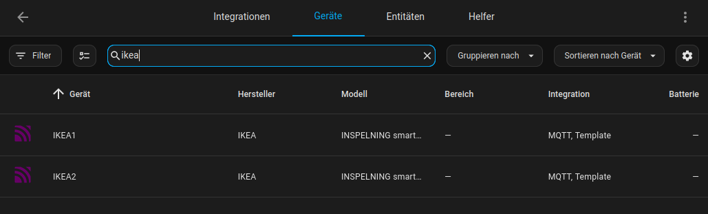

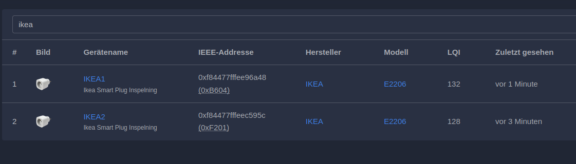

In Z2M tauchen sie in der Geräteübersicht auf? Ungefähr so müsste es aussehen (natürlich mit dem Namen, wie du sie genannt hast):

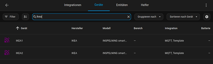

Wenn das so ist, dann schau in den Einstellungen von HA unter “Geräte” nach:

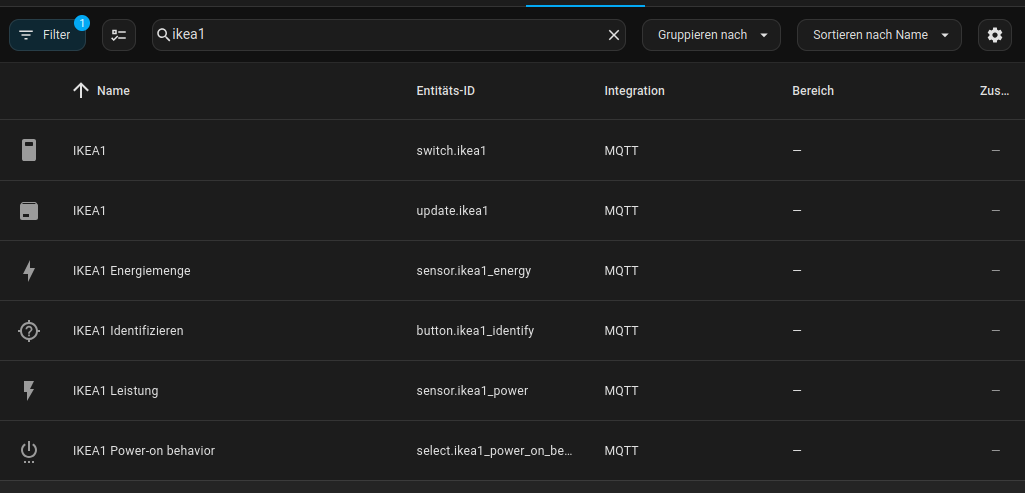

Wenn das so ist, dann schau unter den Entitäten nach:
Die Frage ist also: wie hast du sie im Z2M benannt (und hast du das Häkchen bei “Home-Assistant-Entität aktualisieren” gesetzt)? Unter diesem Namen müsstest du die Entitäten finden.
