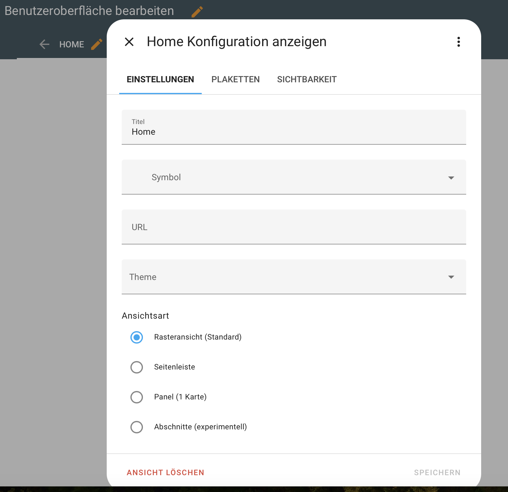

Tatsächlich sieht bei mir das Dashboard und das Menü anders aus:

Ja aber guck den letzten Punkt und lese mal was da steht. Da steht Abschnitte (experimentel). Das auswählen dann sollte es klappen. Und wie @harryp schon sagt, einen neuen Tab vorher erstellen.
Funktioniert einwandfrei. Du kannst einen bestehenden Tab nicht umstellen, es muss ein neuer angelegt werden. Und Du musst “Abschnitte” wählen.
