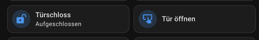

Ich habe das mit einer Mushroom Karte gelöst aber fast identisch wie Clemens81:
  - type: horizontal-stack
    cards:
      - type: custom:mushroom-entity-card
        entity: lock.haustuer
        fill_container: false
        tap_action:
          action: toggle
        entity: button.haustuer_unlatch
        secondary_info: none
        tap_action:
          action: toggle
such Dir was aus :slight_smile:
