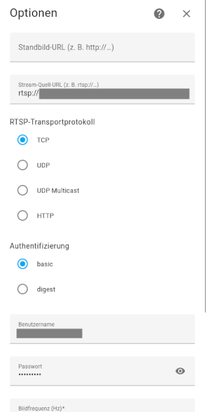

D.h. ich an Deiner Stelle würde erst einmal testweise SS gar nicht nutzen und auch die DSM Integration bei HA mal testweise deaktivieren. Anm.: Nach einer Deaktivierung einer Integration sollte man sicherheitshalber HA auch noch neu starten. Dann stellst Du im WebGUI der Kamera die Video-Einstellungen mal so ein wie Du sie meinst haben zu wollen, oder noch besser mal zurück auf die Foscam Standardwerte. Dann bindest Du die Kamera unter HA nicht per DSM ein, sondern - da die Kamera scheinbar sowohl RTSP als auch Onvif unterstützt - entweder per HA Generic camera oder HA Onvif Integration. Es gibt wohl auch noch eine HA Foscam Integration, aber zu der kann ich gar nichts sagen.
Wie Du die Foscam und deren Streams dann bei HA einbindest dazu musst Du Dich selber mal schlau machen. Die passenden RTSP-Stream URLs sollten sich im Internet finden lassen und per HA Onvif Integration sollte die Kamera eh automatisch gefunden werden. Sofern Onvif bei der Kamera aktiert ist.
Bsp. Generic camera
