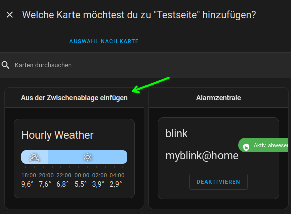

also die Gesamtübersicht des Dashboards bekommst Du hier angezeigt
Bin mir nicht sicher, ob Du das gesucht hast!
Solltest Du aus Versehen, anstatt verschieben, Ausschneiden genutzt haben, dann ist das aber immer noch in der Kachel Übersicht zu sehen
