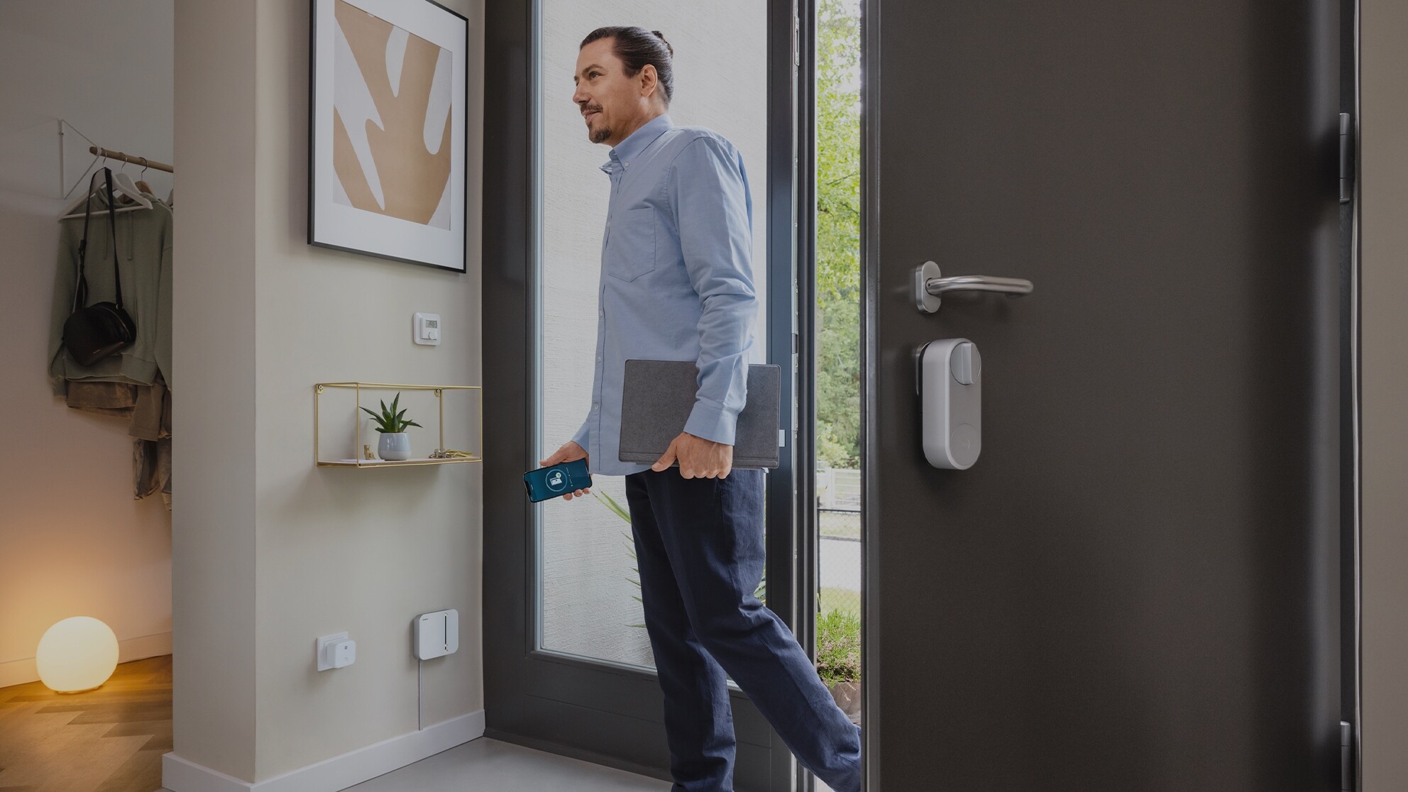

Angenommen ich habe dieses Schloss an einer Glastüre:

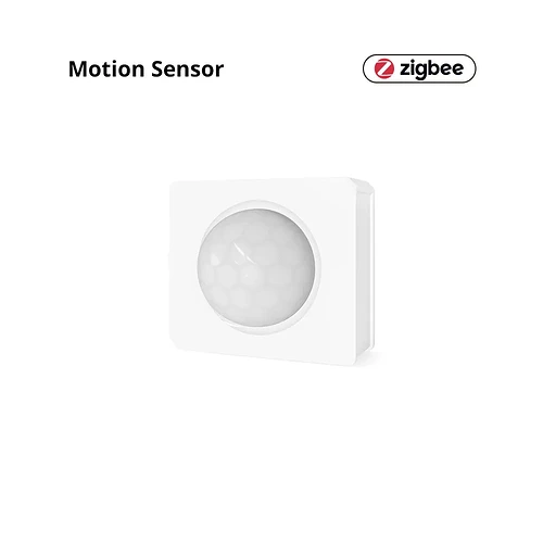

vor der Türe befindet sich folgender Sensor:
Er wird verwendet um das Licht vor der Türe ein und aus zu schalten.

Nun taucht eine Sicherheitslücke in dem Sonoff Sensor vor der Türe auf.
Der Angreifer steht vor der Tür und kann die Sensoren im Haus sehen und auch Verbindung zu ihnen aufnehmen. Ist es dann möglich, dass er über den kompromittierten Bewegungssensor, der eigentlich nur das Licht steuert, die Türe zu öffnen?
