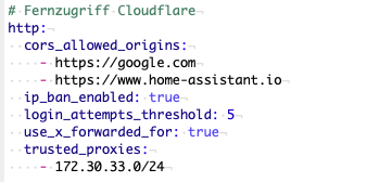

Ach so, jetzt verstanden. Ich habe den Teil drin (siehe Bild). Heisst dort von true auf false stellen? Hier diesen Teil ergänzen wäre auch möglich?
ip_ban_whitelist:
  • 192.168.1.0/24
Bildschirmfoto 2025-01-31 um 18.48.10
Korrekt. Dann ist ip_ban deaktiviert.
Soweit ich weiß, gibt es kein ip_ban_whitelist. Also wird das nicht funktionieren.
